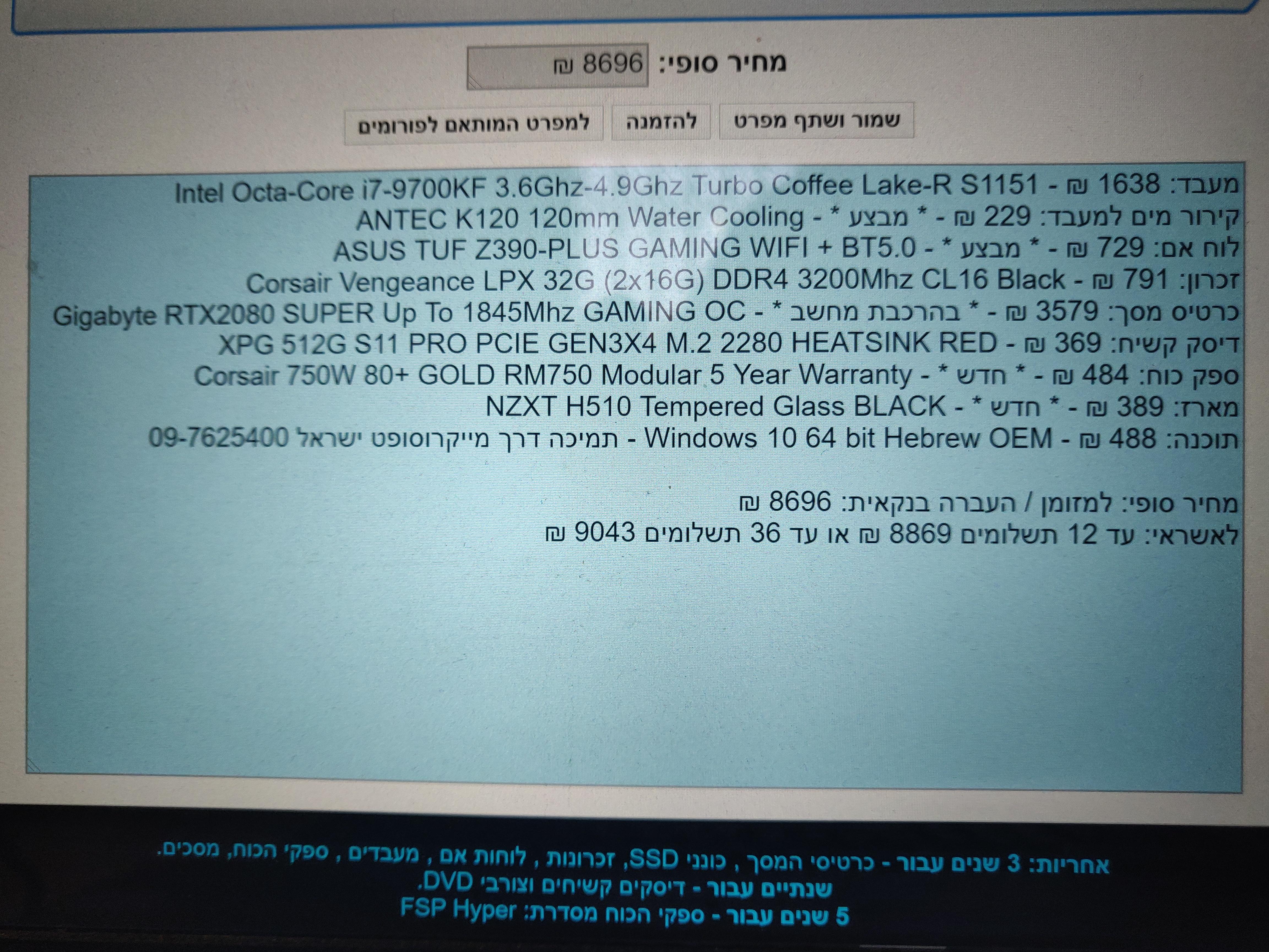

מחשב חדש עד 8000 שח
אשמח לדעתכם לגבי המפרט והמחיר המצורפים.
8000 עד 400-500 שח חריגה
משחקים בינוני, מעוניין שיישאר רלוונטי לטווח ארוך

אם ניסית להרכיב את המחשב הכי יקר שאפשר אז הצלחת.
"ערך הכי גבוה לכסף" זה בטח לא.
אם אתה מוציא כל כך הרבה כסף על מחשב אז מעבד 9900K הוא פשוט חובה במפרט כזה.
החלק שהכי בולט לי שלא תואם למפרט כזה יקר הוא הקירור למעבד , אין לו שום יתרון אמיתי על פני קירור אויר שעולה 150-200 שקל.
תודה על התשובה, אני חדש לתחום, משתדל לקרוא אבל נכנסתי לפה כדי לקבל ייעוץ מבעלי הניסיון. אשמח לשמוע מה "בזבזני" במה שבחרתי, ספציפית לגבי הקירור בחרתי קירור מים כי הוא שקט יותר וזה דבר שחשוב לי, ובסופו של דבר הוא עולה 229ש"ח.
קירור מים הוא לא שקט יותר.
מפרט אינטל בהגדרה הוא בזבזני ולא נותן את התמורה הכי טובה למחיר.
המעבד היחידי ההגיוני של אינטל שאפשר עוד לקנות זה ה 9900K ורק כשמצמידים אותו לכרטיס כמו 2080 SUPER או 2080 אבל COST EFFECTIVE זה לא.
היתרון של 2080 SUPER על פני 2080 רגיל מתבטא לרוב בכמה פרימים בודדים ב 4K אבל עולה מאות שקלים יותר.
וגם לא רשמת לאיזה מסך כל המערכת הזאת מתחברת.

עניין השקט הוא מקריאה בשיטוט הרשת, במספר מקומות מצוין שקירור המים שקט יותר עקב חיסכון במאוורר, בכל מקרה מדובר על 70 שקל הפרש, לא על זה יקום או יפול המפרט. אשמח לשמוע הצעה למפרט שיתן לי ביצועים דומים במחיר זול יותר או טובים יותר במחיר דומה אם יש לך רעיונות. לא מכיר את amd כל כך - איך הם מבחינת אמינות? אורך חיים? שוק יד שניה? המסך לא כל כך חשוב עכשיו, כרגע אשקיע סכום נמוך יחסית אבל בהמשך אני מתכנן לקנות מסך יותר טוב - כמו שרשמתי, מבחינתי זה מחשב שאמור להחזיק לי לטווח בינוני - ארוך.

לדעת לאיזה מסך המחשב מתחבר זה הדבר הכי קריטי , אי אפשר להמליץ על כרטיס מסך אם לא יודעים לאיזה מסך זה מתחבר (רזולוציה ,קצב ריענון).
והמלצה למעבד תיהיה בהתאם לכרטיס המסך וכו.
והכוונה במה שאמרתי על הקירור זה לא שתחסוך עליו כמה שקלים אלא זה שהוא ממש לא ברמה של המפרט , אם כבר מוציאים כזה סכום אז זה לא קירור שמתאים למפרט ברמה כזאת.

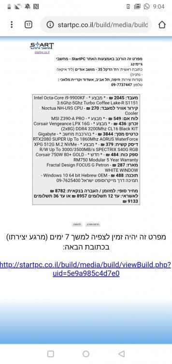

חשבתי על הנושאים שהעלית ובניתי מפרט חדש בהתאם. קיצצתי במארז, זיכרון ולוח אם ושידרגתי את המעבד ואת כרטיס המסך לכזה שבא עם קירור נוזלי. בנוסף החלפתי את הקירור הנוזלי של המעבד למאוורר מומלץ שהיה בתחום התקציב, אשמח לדעתך לגבי המפרט החדש.

אחלה מפרט , אבל לי זה לא נראה הגיוני לצוות כרטיס כמו 2080 ל 9700K.
במפרטים כל כך יקרים כבר מוצאים את האקסטרה ל 9900K.
ב 4K גם מעבד 8700K יתן לרוב ביצועים די דומים הוא אפילו זהים ל 2 המעבדים הנ"ל.
גם מסכים לזה שהייתי הולך על 2080 רגיל ולא SUPER , ההבדל ביניהם זניח ,במיוחד ב 4K.

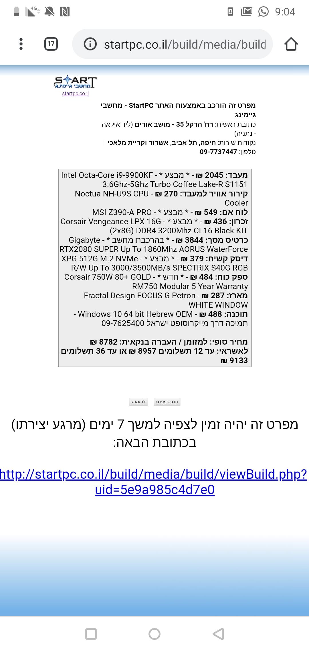

תודה רבה על הייעוץ חברים, השוויתי את הלוח שהבאת לי למה שבחרתי וההבדל הוא ביציאת hdmi אחת ממה שאני רואה ואת זה גם ככה יש לי בכרטיס המסך, וסלוט נוסף של ssd, שאני לא צריך...
אני מעדיף את ה2080 סופר ואת 9900kf עקב מחשבה על אורך חיים מבחינת רלוונטיות למשחקים עתידיים ו/או מכירה ליד שנייה, ברור לי שכרגע הם לא יתנו לי הרבה יותר, בטח במסך שאשתמש בו.
אם לא אצליח להסתדר על מחיר בטווח שלי אולי אתפשר אבל אני מאמין שבסכומים האלה לא יפסידו אותי בשביל 5% הנחה, אברר עלויות ואנסה לסגור עסקה מול כל החברות הרלוונטיות...

אז אחרי השיח איתכם החלטתי על החלפה ל3900x (הצלחנו לסכם על פתרון שלא ישפיע מאוד על המחיר)- העניין הוא המחיר המשוגע של לוחות האם, המוכר (האמין והחביב) הבטיח לי שכל עוד אני לא מתכנן oc b450m aorus elite יספיק. יכולה להיות איזושהי בעיה עם העניין או שזה אמור לעבוד בצורה טובה?
בעיקרון הלוחות B450 הכי מומלצים הם טומהוק/מורטור/בזוקה של MSI בגלל ה VRAM שלהם.
להבנתי יש בעיה כרגע להשיג אותם אבל אם אפשר להשיג אחד מהם אז עדיף
אם לא ה b450m Aorus elite זה הבא בתור ברשימה שלי , המלצה שלי לשים דגש על זרימת אויר טובה ולהוסיף מאוורים שיזרקו אויר על ה VRAM וזה צריך להיות בסדר.
OC למעבדי AMD גם ככה לא נותנים יותר מידי אם בכלל.ה PBO של הרייזן יודע לקחת את המעבד למהירות המקסימלית האפשרית בהתאם לטמפרטורות גם ככה והוא עושה עבודה טובה מאד ככה שלדעתי לא באמת יש רווח גדול מ OC.
