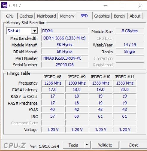

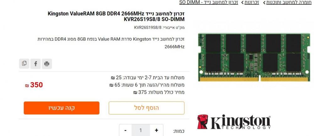

יש לי מחשב Lenovo Thinkpad E590 עם מעבד I5 ו 8GB RAM, ואני רוצה עכשיו להרחיב לו את זיכרון ה RAM לעוד 8 או 16. עדין מתלבט.
השיקול להרחבה נעשה כי נכנסתי קצת לעולם עריכת הוידאו - ומאחר והמחשב לא מצויד בכרטיס מסך רציני, אלא בכרטיס המובנה של אינטל (UHD 620),
חשבתי שאוכל לחפר על כך עם עוד RAM. (אם אני מדבר שטויות אז תתקנו אותי, שוב, אני חובבן בתחילת הדרך :).
מצרף פה שני צילומי מסך - אחד של הזיכרון הקיים אצלי במחשב, והשני של הזיכרון שאני רוצה לרכוש.
השאלה שלי היא האם הם מתאימים אחד לשני, ואם אין בעיה עם כך שמדובר בשתי חברות שונות?

היי
אז ככה
אין סיבה שהזיכרון  הנוסף  לא יעבוד.
אלה החדשות הטובות.
