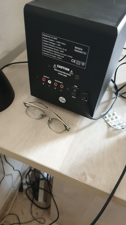

היי, האם אני יכול לחבר את המערכת שלי (צילום מצורף) למחשב? או לפחות את הרמקולים שלה בלבד? אם כן, אילו כבלים אני צריך לקנות? (אם בכלל אני אצליח לקנות עכשיו משהו...).

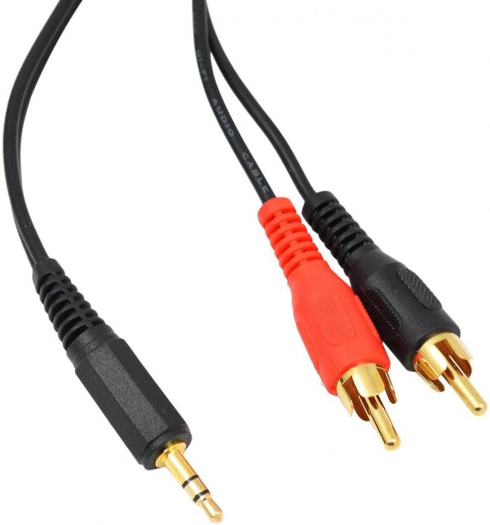

אתה צריך בסה"כ מתאם שני בננות לחבר באינפוט (האדום ולבן) לחיבור PL 3.5MM הירוק שמתחבר ליציאה בלוח אם מאחור או מקדימה
דרך המארז. תוכל למצוא את הכבל הזה בכל חנות מחשבים, הום סנטר, מקס סטוק וכ'.
את הרמקולים אתה מחבר לאיפה שרשום OUTPUT בסאב (הצבע החום).
