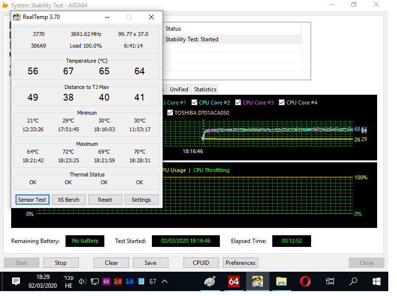

עשיתי STRESS למעבד 3770 עם ה ANTEC A40 PRO והגעתי ל 72 מעלות שזה שיפור של 8 מעלות בינו לבין ה AC ALPINE 11 , יש גוף קירור שיכול להשאיר את המעבד על 50-60 מעלות בסטרס של 100 אחוז ?

70-80 מעלות זה סביר במחבן מאמץ אתה לא תגיע לזה במשחק או במאמץ אחר, אין סיבה לרדוף אחרי קירור אחר.

אם האנטק במאמץ של 100 אחוז נותן 72 מעלות כמה יתן ה HYPER 212 של CM ?
טמפרטורה מצויינת, מה הבעיה פה?
