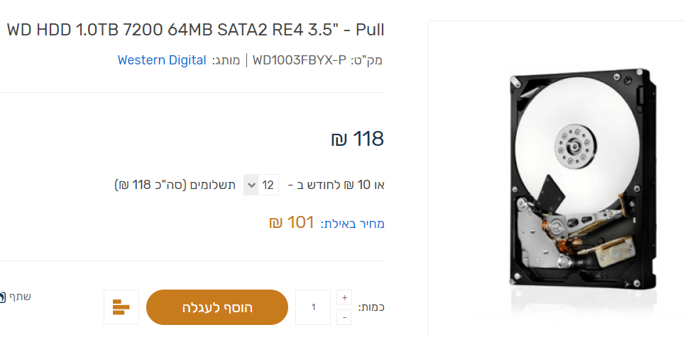

המלצת רכש לדיסק מכאני 1TB אם מישהו צריך
לאלו אשר מבקשים להרכיב מחשבים בכסף זול, או צריכים עוד יחידת נפח אכסון להרחיב באחת המכונות הקיימות שלהם,
מצאתי שכרגע יש דיסק מכאני 1TB במחיר מעולה ומסדרה איכותית של דיסקים קשיחים.
בחנות tms משווקים כרגע (זה עניין זמני, כי זה מלאי מצומצם ומשתנה) של דיסקים sata מסדרת סטורג' של שרתים,
המכונה WD re. זו למעשה המקבילה ל- WD Black. מה שיפה זה שהדיסק נשלף ממכונה עובדת, משרת, הדיסק כבר עבר
בדיקת תקינות מלאה, והוא מסופק עם 6 חודשי אחריות.
המחיר הוא מה שעושה את כל העסק לכדאי במיוחד = רק 118 ש"ח לצרכן כולל מע"מ:
https://www.tms.co.il/index.php?route=product/product&path=100014_10024_10026&product_id=18339
מי שמרכיב איפה מחשב בכסף זול מחלקים יד שניה (ויש לכך שוק שלם בפני עצמו), או מי המבקש לבצע הרחבת אכסון בכסף
קטן למחשב קיים, ואינו רוצה לשפוך על דיסק חדש סביבות 200 שח בנפח כזה של 1TB, זוהי האופציה המומלצת על ידי.
מדובר בדיסק שהוא server grade מאד אמין מכאנית ואלקטרונית, במקור הגיע עם 5 שנות אחריות, והוא דיסק יחסית מהיר
מהדור הזה של המכאניים (סיבוב פלטה 7200rpm, בקר חזק, ו- cach טוב).
המחיר סביבות 60% בלבד ממחיר חדש שזה מה שיפה פה - החסכון בכסף.  יש עליו גם חצי שנת אחריות, שזה די והותר לוודא
מצידנו שהוא אכן פיקס.
ואם חלילה יעשה בעיות, אפשר לחזור ולחנות ולהחליפו. אם כי זה לא מטריד אותי - הדיסק עבר בדיקה לפני שנמכר לנו ורוב
הסיכויים שגם אצלנו הכל ידפוק היטב.  118 ש"ח הינו מחיר שאינו רחוק בכלל ממילא, ממה שמבקשים בתחום הזה בשוק יד 2
על דיסקים מכנים בנפח 1TB. אך במקרה הזה הנה לנו מחנות משמע יש אבא ואמא,  בלי כל צורך להתרוצץ לאנשים פרטיים לביתם,
בלי טרחה מצידנו לבצע בדיקות טרם רכישה, כי יש אחריות של חצי שנה, וכל אלו שווים את הכל.
