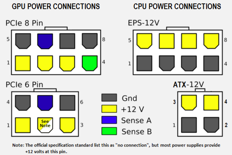

pcie 6 pin
מוגדר 75W.
הוא חייב לכלול 2 כבלים של 12V.
2 כבלים של הארקה.
כבל רגש.
הכבל האחרון לא חייב להיות או להיות מחובר, בדר"כ הוא גם 12V.
pcie 8 pin
מוגדר 150W.
3 כבלים 12V.
3 כבלים הארקה.
2 כבלים רגש.
שמחברים כבל 6 פין יש רגש אחד הכרטיס יודע שהוא לא צריך למשוך מעל 75W.
שמחברים כבל 8 פין יש 2 רגשים הכרטיס יודע שהוא לא צריך למשוך מעל 150W.

אין הבדל בכמות גידי 12V בין 6PIN PCIE לבין 8PIN PCIE. אני חושב שזה ככה באופן קבוע עוד מאיזור 2006.
6-pin-PCI-E-to-8-pin-PCI-E-power-cable.j
שניהם בכל מקרה סטנדרטי יכילו בדיוק את אותה יכולת חשמלית ב-12V. מעשית - אין שום בעיה להשתמש במתאם 6PIN ל-8PIN.

יש הבדל כמו שציינתי בהולכה חשמלית.
ב6 פין הכבל השלישי לא בהכרח עובד כי יש 2 הארקות לא 3.
כשמחברים 6 פין כבל sense בודד או איך שלא נקרא לו מודיע לכרטיס לא למשוך מעל 75W.
ב8 פין יש 2 כבלי רגש שמודיעים לכרטיס שאפשר למשוך 150W.
https://www.techpowerup.com/forums/threads/pcie-6pin-8pin-differences.223844/
