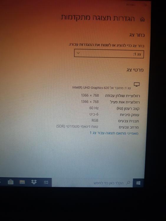

תודה על התגובה, דגם הנייד הוא:
HP 14 ck0xxx

האם זה עוזר לך?
לא.  :)
צריך דגם של המחשב הנייד.
HP  ......

https://www.kravitz.co.il/10021461-מחשב-נייד-hp-14-cf1002nj-14
אני די בטוח שזה זה, אם כי מוזר שבמפרט כתוב i3 כששלי הוא i5.. אבל זה אותו צבע ;) אותו מחיר ואותו גודל מסך אז יכול להיות שטעו
או קיי
זה יותר טוב.
מה שפחות טוב, זה שהיציאה  HDMI  של הנייד  היא בגירת 1.4b,
דבר שמגביל את הצפיה ברזולוציית 4K  לשלושים פריימים לשניה.
תחשוב אם כדאי לך כל העניין, כי האיכות לא תהיה משהו.

אפשר לשאול איך הבנת שזה 1.4 ולא 2.0? זה לא כתוב במפרט
ציטוט של Tzuria gaziel
זה לא כתוב בקרביץ, אבל מופיע בהרבה חנויות אחרות.
אם תעשה גוגל על הנייד  וכנס לחנויות אחרות שמשווקות
את הנייד, אז תראה שמצויין 1.4b.
כליבה גרפית, UHD 620 מסוגל דרך HDMI לתמוך אך ורק בתקן 1.4b ואין משהו שיצרניות לפטופים יכולים לעשות משהו בנידון.
3840X2160 ב-30HZ זה מה שתקבל, רק אלא אם יש DisplayPort שם או יציאת תצוגה דרך Type-C שתומכת בתקן DisplayPort על גבי Thunderbolt
יש הרבה מאוד דגמים שמוציאים DisplayPort דרך USB-C שאינם תומכים בכלל ב-Thunderbolt, אין קשר בין הדברים.
