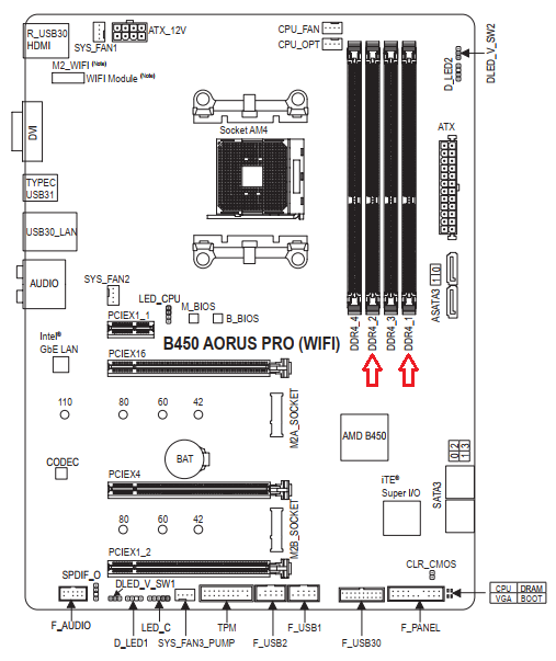

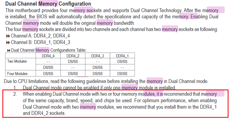

2 סטיקים, בסלוטים 2,4

להבנתי אתה לא מאכלס את הסלוטים הנכונים
בדקתי שוב. הם בסלוטים 1 ו2.
נערך על-ידי בזיק2
תנסה עם סטיק אחד.כל פעם עם אחד אחר.

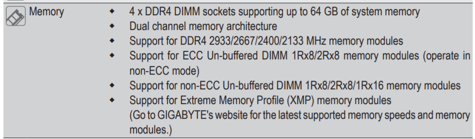

שמתי זכרונות של 3600 אבל לפי המפרט של הלוח אם הוא תומך בעד 2933
אולי זו הבעיה?
לא , ברירת המחדל של הזיכרון בכל הלוחות הוא 2133 , לא משנה איזה זיכרונות תשים.
כדי שהם ירצו בתדר אחר אתה צריך להעביר אותם ידנית בביוס.
הבעיה שלך היא כמעט בוודאות שהביוס לא מעודכן.
דרך אגב הלוח תומך בזיכרונות 3600.
