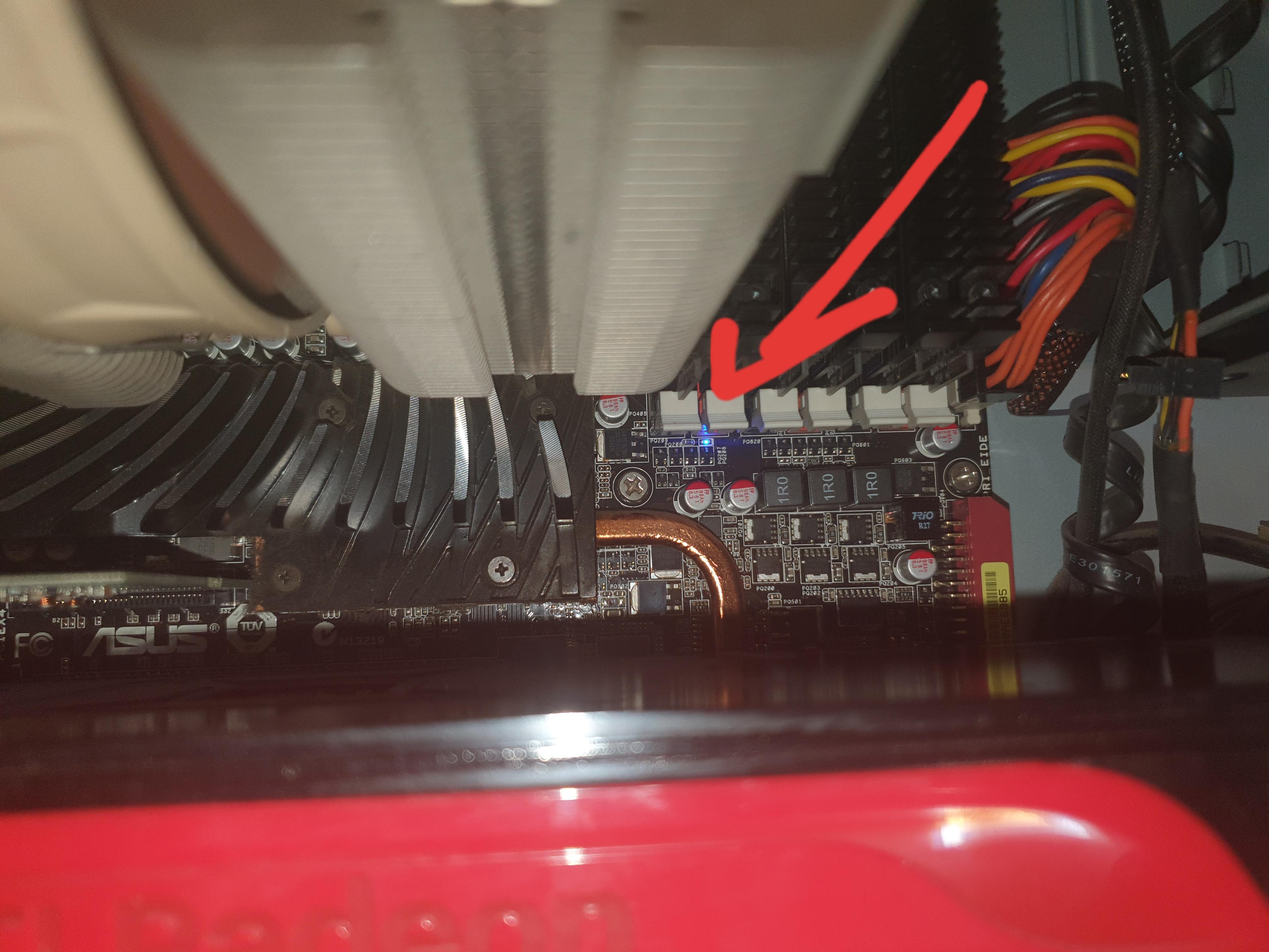

אגב פתחתי שוב את המחשב ושמתי לב לנורה כחולה שדולקת על הלוח אם (שנראה לי שהיא לא דלקה בעבר)
צירפתי תמונה.
בקשר לנורה - תעיין במדריך למשתמש  ...   :)
סה"כ חומרה נראית מכובדת, כלומר לאור החומרה,
נראה לי שספק הכח בסדר, והחשוד המיידי הוא כרטיס מסך.
ממליץ לך עדיין לעבוד עם סטיק אחד של זיכרון, או זיכרון מינימלי .
תריץ גם בדיקת זיכרונות עם MEMTEST  ואם אפשרי, תחליף זמנית
את הכרטיס מסך אפילו במשהו בסיסי כדי לראות אם הבעיות נמשכות.
