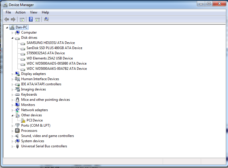

רכשתי כונן Crucial P1 , בביוס הכונן מזוהה אבל בחלונות הוא לא .
מה אני עושה לא נכון ?
אולי הבעיה כאן -

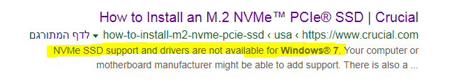

אני לא רוצה להתקין עליו חלונות אלה שיהיה כונן נוסף שעליו אני עובד .
מחפש עכשיו עוד מידע לגבי זה , קצת מוזר כל העניין , הייתי בטוח שזה פלאג אנד פלויי
כן, הבנתי שלא רוצה להתקין.
נו, אולי הגיע הזמן להתקדם במערכת הפעלה ....  :nixweiss:
אני ממש אוהב את חלונות 7 😐
בכל אופן תודה על העזרה , לרגע לא חשבתי שחלונות 7 לא תומך בכוננים האלו .

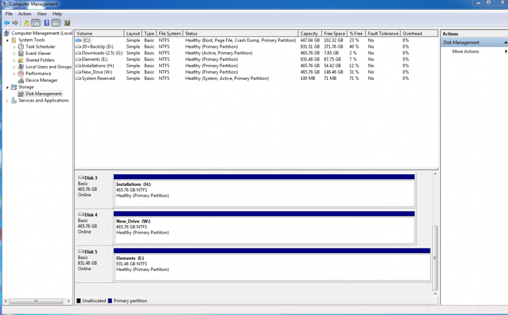

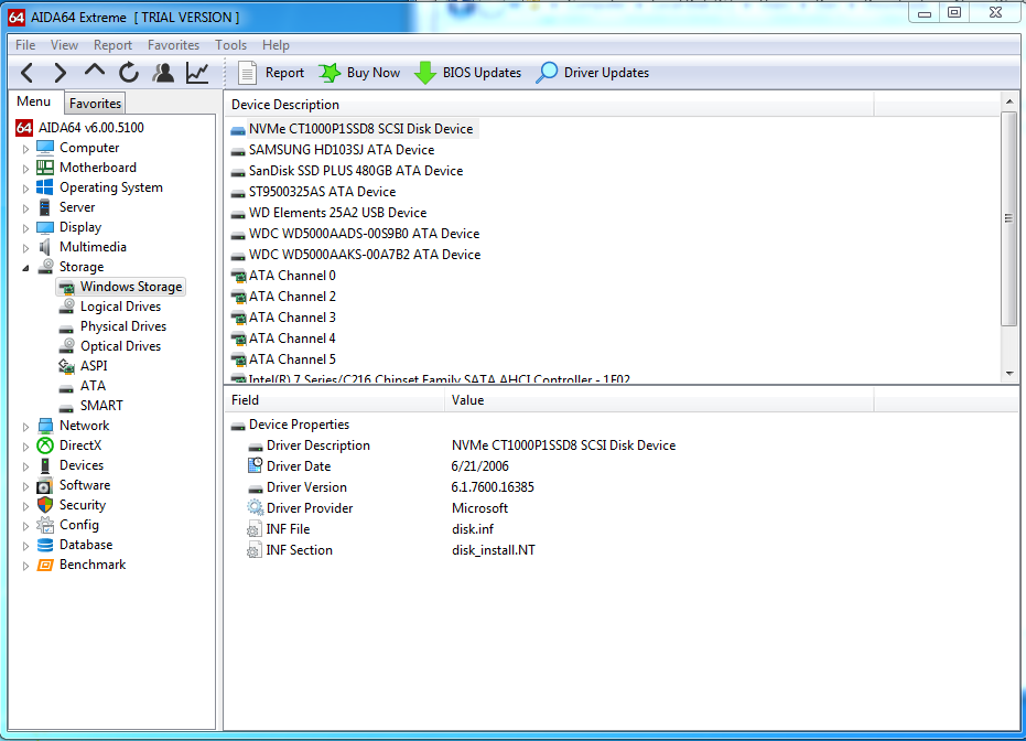

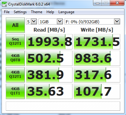

ציטוט של napoleon45
פתר , למראית עין אבל אני אצטרך להמשיך לעקוב אחרי זה .
בתוכנה של CRUCIAL הכונן לא מזוהה משום מה
