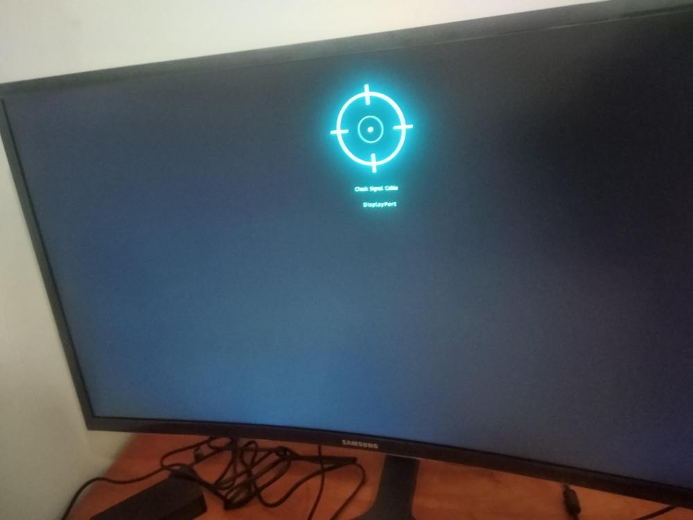

עכשיו חיברתי אותו לחשמל, חיברתי כבל hdmi מהמחשב למסך, מדליק את המחשב הוא נדלק. מדליק מסך, מראה check signal cable
עכשיו מיותר לציין שהכבל חדש תקין של סמסונג, המחשב חדש הכל חדש. מה אני יכול לעשות?

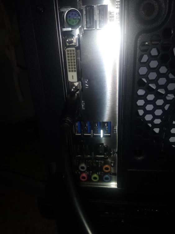

לאן חיברת את כבל ה - HDMI מהמסך ?
תמונה בבקשה.

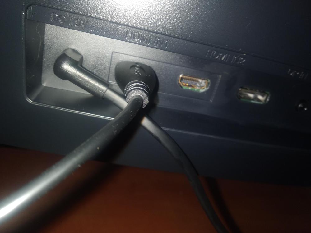

חיובי, חיברתי hdmi למסך ומהמסך למחשב.
בדקתי את הכניסה השניה במסך של הhdmi לא שינה כלום. בדקתי כבל נוסף שיש לי של hdmi גם לא עובד.
רגע, רגע.
במחשב, אין לך כרטיס מסך נפרד ?
סביר להניח שיש 3 אופציות
1) המסך על צ'נאל לא נכון.
2) המעבד שלך הוא של AMD ולא מכיל IGPU ולכן היציאה בלוח אינה מוציאה אות
3) משהו בסטאפ לא מורכב נכון או פגום
תוכל בבקשה לרשום את המפרט המלא של המחשב כולל המסך?
