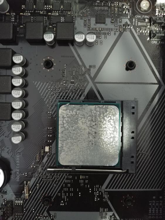

פרקתי את הקירור וצרפתי תמונה.
הפינים של המעבד נראים תקינים לגמרי.
תראה היכן / איזה פינים אתה מקצר.
אם אפשר בקלוז - אפ.

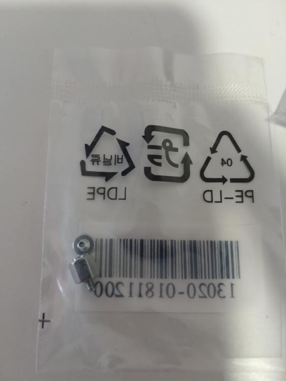

צרפתי תמונה של הבורג הקטן שקיבלתי עם המעבד.

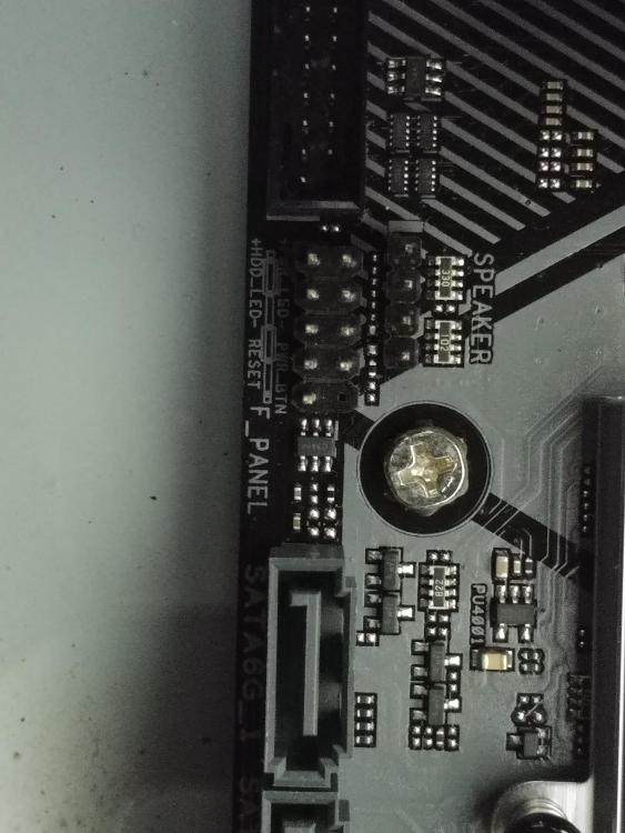

צרפתי תמונה של הפאנל הקדמי - אני מקצר את שני הימניים העליוניים
הסתכלתי בסרטוני אנבוקסינג של המעבד ויש מצב שהבורג הקטן בכלל הגיע עם לוח האם.
אכן - זה בורג של הסוקט ל-ssd
נערך על-ידי metttalllica92
לגבי הבורג - נכון.

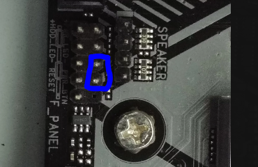

אתה צריך לקצר מה שסימנתי בכחול.
כן כן, לזה התכוונתי שקיצרתי
