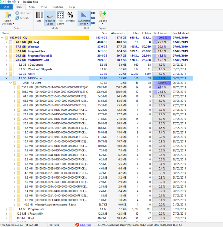

עוד נסיון:
ישנה מחיצה סמויה של windows עם סימן דולר, האם מותר לגעת בה?
וגם מחיצת msocashe האם מותר לנקות אותה?
צרפתי תמונת מסך.1746798572_C7-8-019.thumb.png.622cb4f801f7b1a69f0bf697aca14595.png
אני מציע לעצור כאן.
תני לחלונות לרוץ יומיים שלושה, תראי מה קורה.
ותעשי שוב ניקוי כונן כולל קבצי מערכת.
בכל זאת, כבר יש שיפור לא מבוטל.  :)

אצלי התיקייה
$WINDOWS.~BT
כמעט ריקה
היא תתרוקן עם ניקוי כונן >קבצי מערכת.(עריכה : לאחלאחר חודש מיום העדכון )
אפשר גם ידנית.
זה כמובן אחרי שמוודאים שהכל פועל כשורה אחרי העדכון.
אחרת, אין אפשרות ל - ROLLBACK.
