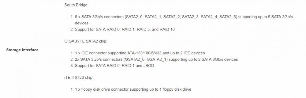

הלוח שלך לא תומך בכלל ב - NVME :
אז איך ?
אתה  מסתכל בחתימה? כנראה לא מעודכן. הלוח תומך, גיגה בייט h370 hd3, יש שני חיבורי nmve
