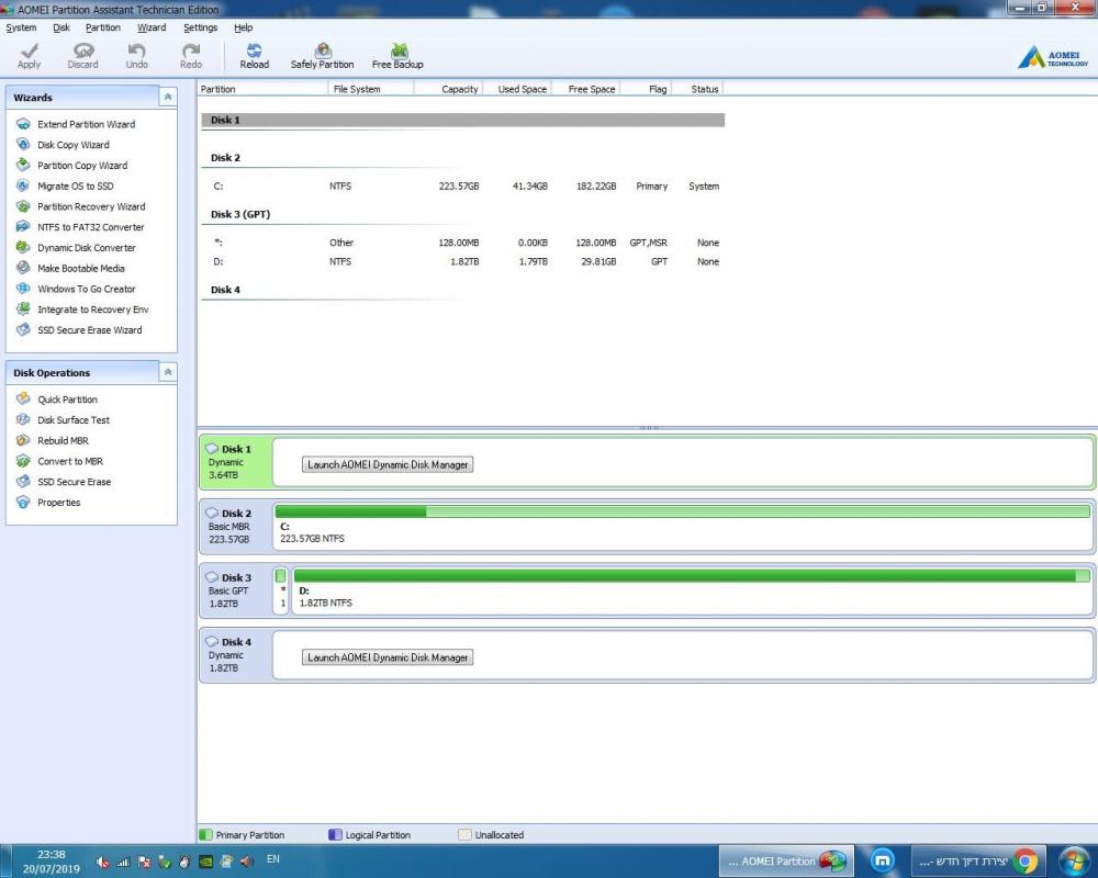

אז ככה,המחשב לא היה נדלק פתאום הייתי מקבל מסך כחול,כשניסיתי לפרמט כתב לי שגיאה שהוינדוס לא יכול ליצור מחיצה חדשה (ssd ) בהתקנת וינדוס אז השתמשתי ב בdiskpart כדי להעתיק את הוינדוס למחיצה חדשה שיצרתי כדי להתקין את הוינדוס בלי דיסקאונקי וזה הצליח אבל כנראה זה עשה לי בלאגן שלם בדיסקים הקשיחים ובמחיצות למרות שאני בטוח שלא נגעתי בהם רק ב ssd
אחרי הפרמוט 2 דיסקים קשיחים מתוך ה3 נעלמו,בביוס הם מזוהים. בניהול דיסקים במחשב ראיתי שהם הפכו ''לדינמאיים'' וכשאני בא להפוך אותם חזרה לבסיסי כותב לי שהכל יימחק -אם זה לא קרה כבר
אז לא עשיתי את זה. ניסיתי לעשות את זה עם EASEUS.Partition.Master שכותבים באתר שלהם שאפשר להמיר בלי איבוד מידע '' אבל אחד הדיסקים הוא 4 טרה ורושם שאי אפשר להמיר 4 טרה
והשני 2 טרה כשאני לוחץ להמיר ועושה apply פשוט לא קורה כלום
האם אפשר לעשות משהו כדי להחזיר או לפחות להציל את המידע ?

אני עכשיו משחזר את הקבצים עם תוכנה בשם DISKGENIUS  איטית ממש 9 שעות סריקה רק 20 אחוז שוחזרו מאחד הכוננים אבל עדיף מכלום
אני חושב שהכי בטוח שקודם אני ישחזר הכל כבר לדיסקים חיצוניים ואז אני ינסה לעשות את זה ,כי בכל מקרה השחזור לכוננים חיצוניים מצרים העתקה חוזרת אחרי ההפיכה לבסיסי וזה עוד אינספור כאב ראש אז אני מעדיף לשחזר ואז לנסות אם זה יצליח זה יהיה אחלה
וניסיתי את התוכנת פרטישן ויזארד זה כתב לא תומך בדיסק מעל 2 טרה ואת הכונן השני פשוט לא קרה כלום אחרי שניסיתי להפוך

 Partition Wizard זאת התוכנה. ניסיתי עם כמה תוכנות ניהול דיסקים בהכל או שלא הצליח למזלי כי רק עכשיו אני יודע שהכל היה נמחק או שהיה כתוב הכל יימחק
עכשיו אני מגבה הכל ואז בכל מקרה אני ינסה להפוך בלי למחוק ואני יעדכן מה הצליח\

כן מזל שיש את התוכנה הנהדרת הזאת שאפשר להוציא הכל אפילו  שהדיסק לא קריא. כבר חרב עליי עולמי כשחשבתי שהכל הלך לי.
עכשיו סיימתי לגבות כונן אחד ואני מנסה לעשות את מה ש dorban3 הציע ונראה אם אכן אפשר להפוך מבלי למחוק הכל

המדריך הזה בעצם מסביר איך לחלץ את המידע ואז להפוך לבסיסי אני כבר הצלחתי לחלץ את המידע בדרך יותר פשוטה ממה שמוסבר שם עם התוכנה שאמרתי,כנראה שאי אפשר להפוך לבסיסי ושישמר כל המידע..בכל מקרה  אני ילמד מהמקרה ופעם הברה שקורה לי שגירה כזה בפרמוט אני פשוט ינתק את כל הדיסקים הקשיחים חוץ מהssd ,נסיים לגבות ואז להפוך לבסיסי ואז להחזיר
