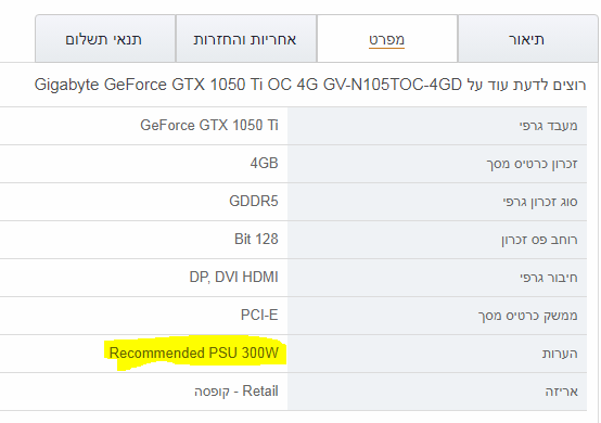

אני רוצה לשדרג לכרטיס מסך GTX 1050 Ti
האם יהי לי בעיה מצד הספק וכו' המפרט שלי כיום הוא

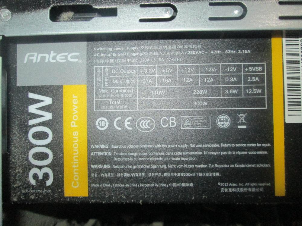

מצורף תמונה שלהספק כוח

זה ספק טוב אם כי מאוד נמוך בהספק שלו.
הכרטיס שאתה רוצה לקנות (בררת אם הוא באמת ישדרג לך משמעותית את מהירות העבודה?) צורך כ-50W או פחות.
המעבד גם הוא חסכוני מסדרת S.
מאמין שהוא יחזיק כל עוד זה לתוכנות עריכה שלא מעמיסות על המעבד והכרטיס כמו משחקים.
גם אל תתפתה לבצע OC לכרטיס אם וכאשר תקנה.
כשאתה קונה כרטיס מסך תוודא מראש שהוא לא צריך חיבור חשמל חיצוני. יש גרסאות שצריכות חיבור 6PIN שכנראה אין לספק שלך ואין בזה צורך- החריץ על הלוח אם מספק עד 75W שזה מעבר למה שהוא צריך.

בכל מקרה, ספק הכח צריך להספיק -
אבל.. יש לו ספק 300W ומעבד שבמיוחד צורך מעט חשמל בנורמה. אין פה OC לשום רכיב.
סביר מאוד שיחזיק את המערכת יפה.
אם רוצים ללכת רק על בטוח או שהספק כבר ישן (מעל 5 שנים) אפשר לקחת פשוט כרטיס 1050 (ללא TI) וזה יוריד עוד כמה W מהמערכת.
אין צורך.
גם ככה הספק המומלץ זה כסת"ח.
ה - 300 הלא גנרי יספיק בשקט.
