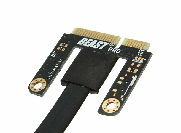

ואני מעוניין להשתמש בתוסף EXP GDC BEAST  על מנת לקבל ביצועי גיימינג טיפה גבוהים יותר, קראתי קצת על העניין ולא הצלחתי לגמרי להבין איך הדברים עובדים מה המגבלות של התוסף הזה,
כרגע באפשרותי להשתמש בו יחד עם GTX550TI בתור התחלה, המחשב הגיעה עם GTX 930m  והביצועים שלו לוקים בחסר.
רציתי לדעת אם למישהו יצא להשתמש בPCIE חיצוני למטרה הנ"ל והאם אפשר להשיג את זה בארץ באיזה שהיא צורה ומה עליי לדעת לפני שאני קונה אחד.
תודה רבה לעונים

כמה שהבנתי, הנייד שלך לא מתאים לביסט,
או הפוך, אם תרצה.
כי אין בנייד את החיבור הזה -
יש, העניין הוא שצריך לנתק את הכרטיס wlan ולחבר במקומו, זה פחות קריטי, השאלה היא מה המגבלה לגבי דגם הכרטיס מסך והאם זה באמת ייתן לי תפוקה של fps ולא יוותר צוואר בקבוק (לגבי מתח לכרטיס, אני מתכוון להוסיף psu חיצוני.)

יצא לי להשתמש בזה. בגדול אתה מוותר על חיבור ה WIFI הפנימי, קודח במעטפת החיצונית ושולף קבל שמתחבר לבורד.
לבורד אתה מחבר את הכרטיס, את הספק כוח חיצוני, ולכרטיס מסך אף נקודת מתח נוספת אם קיימת (ממליץ שלא להשתמש בכרטיסים המוזנים מ-PCIE היות ויש סירבול בכבלים)
ואחרי זה בפאנל הדרייבר להגדיר איזה כרטיס יהיה ראשי.
תוודא רק איזו יציאה יש לך במחשב, יש 3\4 דגמים עם חיבורים שונים להתקן ה PCI, יש כאלה גם לחיבור הפלופי דיסק או כרטיסי הרחבה אבל הביצועים שלהם נחותים בהרבה.
עד כמה השיפורים? בערך 30 אחוז פחות מהדסקטופ תחת כרטיס דסקטופ.
נקודה חשובה - קרוב לוודאי שתצטרך לבטל את הכרטיס של NVIDIA הפנימי או שלא להשתמש בו ולהתפלל שלא יהיו בעיות.

בגדול אתה צודק. אבל אני קניתי נייד שמחובר 24\7 לחשמל ולא זז ממקומו היות והוא פחות תופס מקום.
מה עשיתי בסופו של דבר? קניתי מעין כלוב שיושב מתחת לשולחן ומוברג לפלטה העליונה של המשטח ופשוט כבל בודד יוצא משם למחשב.
אז הכל אסתטי ונקי אבל.. מהר מאוד ביטלתי את העסק, פחד למשיכה בכבל (אתה תגלה בדרך הקשה כמה קשה למצוא כבל ארוך), שפיכת נוזלים, חום של הספק\כרטיס מסך, ביצועים שהם בסדר לא מדהימים, והכי מעצבן בעיות דרייברים. כשמחברים למסך חיצוני ישירות מהכרטיס - אין בעיות הכל עובד בסדר.
כשרוצים לשחק על מסך המחשב הכרטיס מסך הפנימי נכנס לפעולה גם אם הוא לא מוגדר ראשי ואחרי זה צריך לבטל אותו, וכשמבטלים לפעמים זה גורם לקריסת משחקים וקפיאות המחשב וצריך להריץ איזה פאצ שמסדר את העיניין
בגדול - הופך מחשב נייד לנייח ומאבד ייתרונות.
