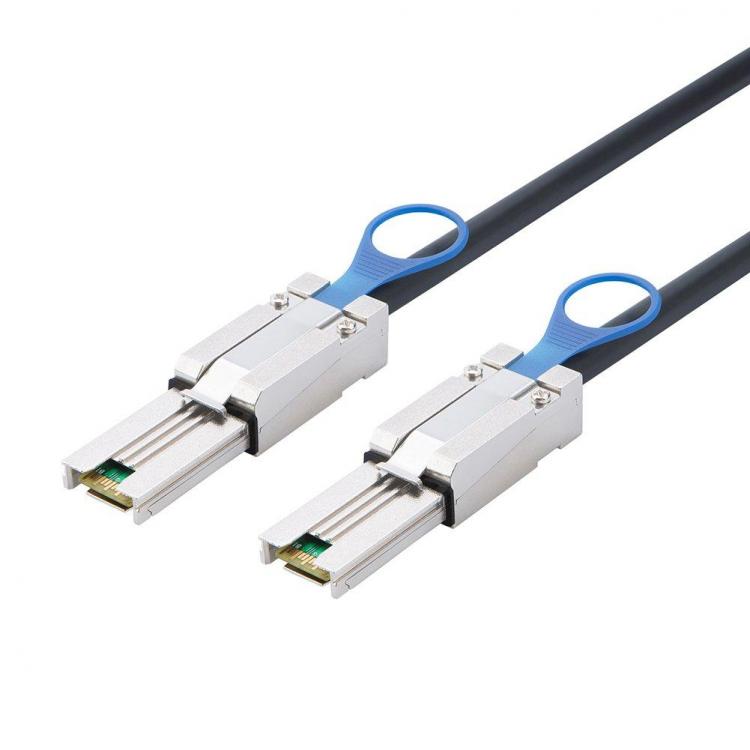

קיבלתי את טייפ גיבוי LTO
HP StorageWorks LTO-5 Ultrium 3000 SAS
https://support.hpe.com/hpsc/doc/public/display?docId=emr_na-c02096843
לטייפ הזה יש את הכבל הזה:minisas.thumb.jpg.1ed531204f5364e6db2e1a769516b9bd.jpg
לצערי אין לי שום מחשב בארגון שיש לו כניסה לכבל הזה. מה שאומר שאני אצטרך כרטיס תומך.
הפכתי את האינטרנט ולא הצלחתי למצוא תשובה.
אני מחפש או כרטיס עם יציאה תומכת (שמתחבר לכל לוח אם מודרני) או כבל..
יש את הכבל הזה
https://www.amazon.com/CableDeconn-Infiniband-SFF-8470-SFF-8088-Transfer/dp/B00S7KU56Y
שאם אקנה אותו, איזה כרטיס תומך אצטרך לחבר למחשב?
ואם אקנה את הכרטיס הזה
https://www.amazon.com/Cablecc-SFF-8088-SFF-8087-Adapter-Bracket/dp/B06ZZDLJH6
שנראה שיש לו כניסה מתאימה לכבל שלי, איזה כבל אני צריך בכדי לקשר אותו ללוח אם?
ואם אקנה את הכבל הזה
https://www.amazon.com/CableCreation-SFF-8088-Female-Controller-Backplane/dp/B013G4EX9K
יש לו 4 (!!) חיבורי SATA, (למה 4?? מה רע ב1??) אז אני צריך כרטיס שיתן לי 4 יציאות חיצוניות.
למה זה כזה מסובך? איך אני מחבר את הטייפ הזה בפשטות יחסית למחשב (כל מחשב)?!
המון תודה מראש..
