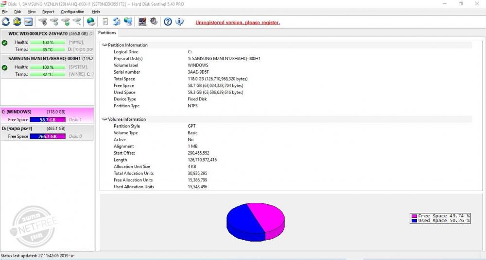

ואלו התוצאות..
זו לא הלשונית הנכונה, צריך את הראשונה משמאל, הכללית.
אבל גם ממה שהעלית, רואים שה - HEALTH =100%,
כך שהכונן תקין.
אז נראה שההתקנה של החלונות התחרבשה.
