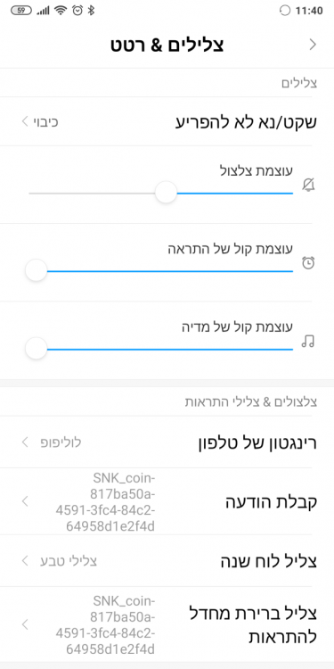

ככה זה נראה בהגדרות צלילים, עם קו על הפעמון של עוצמת הצלצול (תמונה).
כשמשחקים עם העוצמות שומעים את ההתראות והמדיה אבל לא את הצלצול.

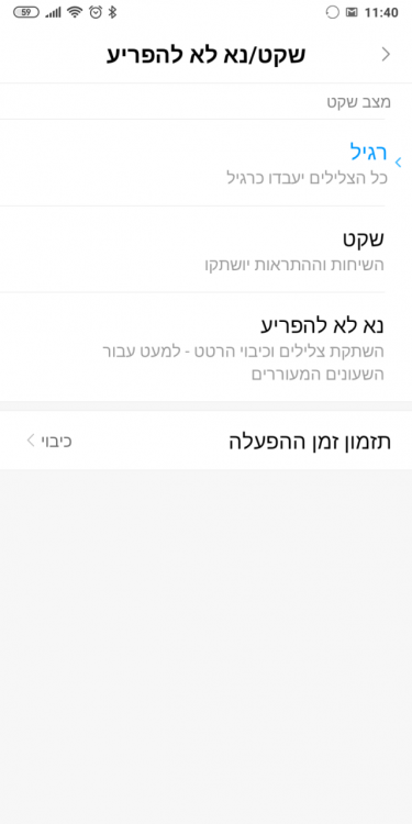

בכניסה לשקט\נא לא להפריע (תמונה)
אין בעיה לבחור את אופציות ה"שקט" ו"נא לא להפריע". כשרוצים לחזור ל"רגיל" ולוחצים עליו, בפעם הראשונה זה קופץ חזרה לאופציה קודמת וצריך ללחוץ עליו שוב ואז הוא נבחר. אבל כמו שאמרתי, אין צליל צלצול למרות שרואים ש"רגיל" הוא האופציה הפעילה. זה לא מבטל את הקו על פעמון עוצמת הצלצול.
