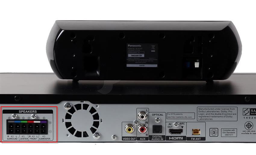

לאחרונה עברתי דירה והעברתי כבלי רמקולים סטנדרטים בין הקירות וכשרציתי לחבר למגבר, ראיתי שהחיבורים למגבר אינם סטנדרטים (שכחתי מזה כי הרמקולים לא היו בשימוש זמן רב).
החיבורים נראים כך:
רציתי לדעת האם יש דרך לחבר את הכבלים הסטנדרטים למגבר בעזרת מתאם כלשהו או בדרך אחרת?
מעדיף לא לחבר בין הכבלים המקוריים לחדשים, כי בניסיון לחבר את הכבל למתאם של הכבל המקורי, דיי הרסתי מתאם אחד. כמו כן הכבלים החדשים הרבה יותר איכותיים.
לעזרתכם אודה!
אתה צריך להתחבר לחיבור הלבן והאדום במרכז התמונה עם מתאם RCA ל3.5 מ"מ
ציטוט של יהושע מנחם
הבעיה היא בחיבור הרמקולים, לא בחיבור מקור חיצוני.
אני לא אפשרות חוץ מלחתוך את החוטים המקוריים ולחבר את החדשים באמצע.
הייתה לי את המערכת, הפיתרון היה לחתוך ולחבר כבל שני, להלחים ולשים שרינק
