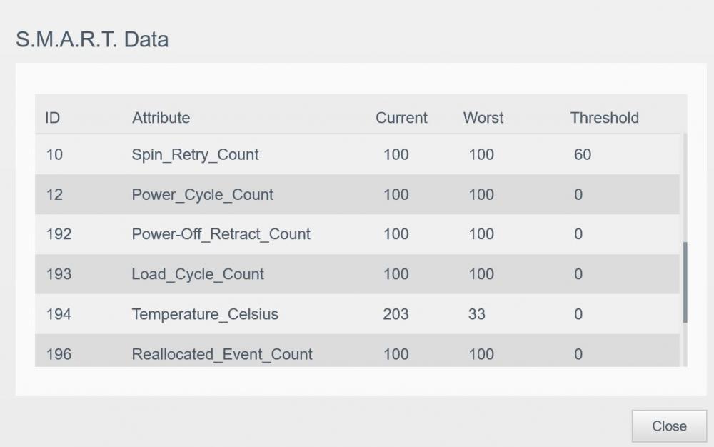

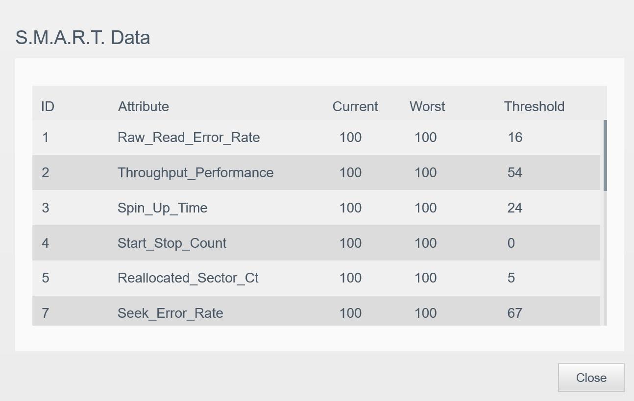

רכשתי את הנאס הנ"ל ללא דיסקים ובמקביל רכשתי 2 דיסקים WD RED 8TB. הרכבתי אותם רק בשביל לגלות 2 נורות אדומות שנדלקות בחזית המכשיר המציינות תקלה בדיסקים. נכנסתי לניהול של הנאס ומצ"ב מה שהסמארט מדווח.
אז החלפתי את הדיסקים לדיסקים חדשים לחלוטין, ושוב אותה בעיה.
מה אני מפספס?
