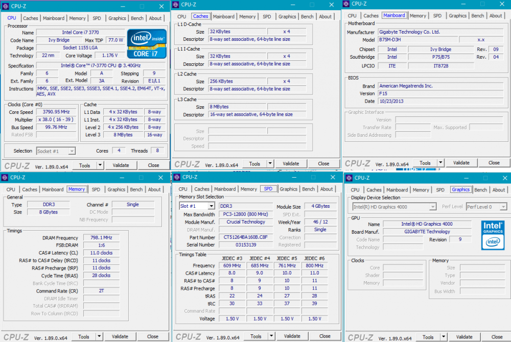

אני מחפש כרטיס מסך חדש - צריך להתאים  ללוח אם שלי, שהוא יחסית ישן: Gigabyte b75m-d3h
- מחבר כרגע 2 מסכים (אחד בHDMI ואחד בDVI ישן) - אין לי בעיה להתארגן על ממיר DVI לHTMI אני מניח)
- אני לא מגדיר את עצמי כגיימר, אבל כן אוהב לפעמים לשחק
בעיקר ב-NEVERWINTER וCS GO ומעדיף ששם הכול יעבוד SMOOTH.
נדיר שאשחק גם ב- battlefield ו-fortnite אז אני פחות עם סטנדרטים לגבי HIGH QUALITY שם.
- מבחינת מחיר אני לא מוגבל, אבל לא משהו פאנסי/חדש מידיי - עדיף אם זה יהיה כרטיס שאמצא בשפע ביד2 ויתחזק את התנאים שמניתי וקצת יותר.
מצרף מפרט.

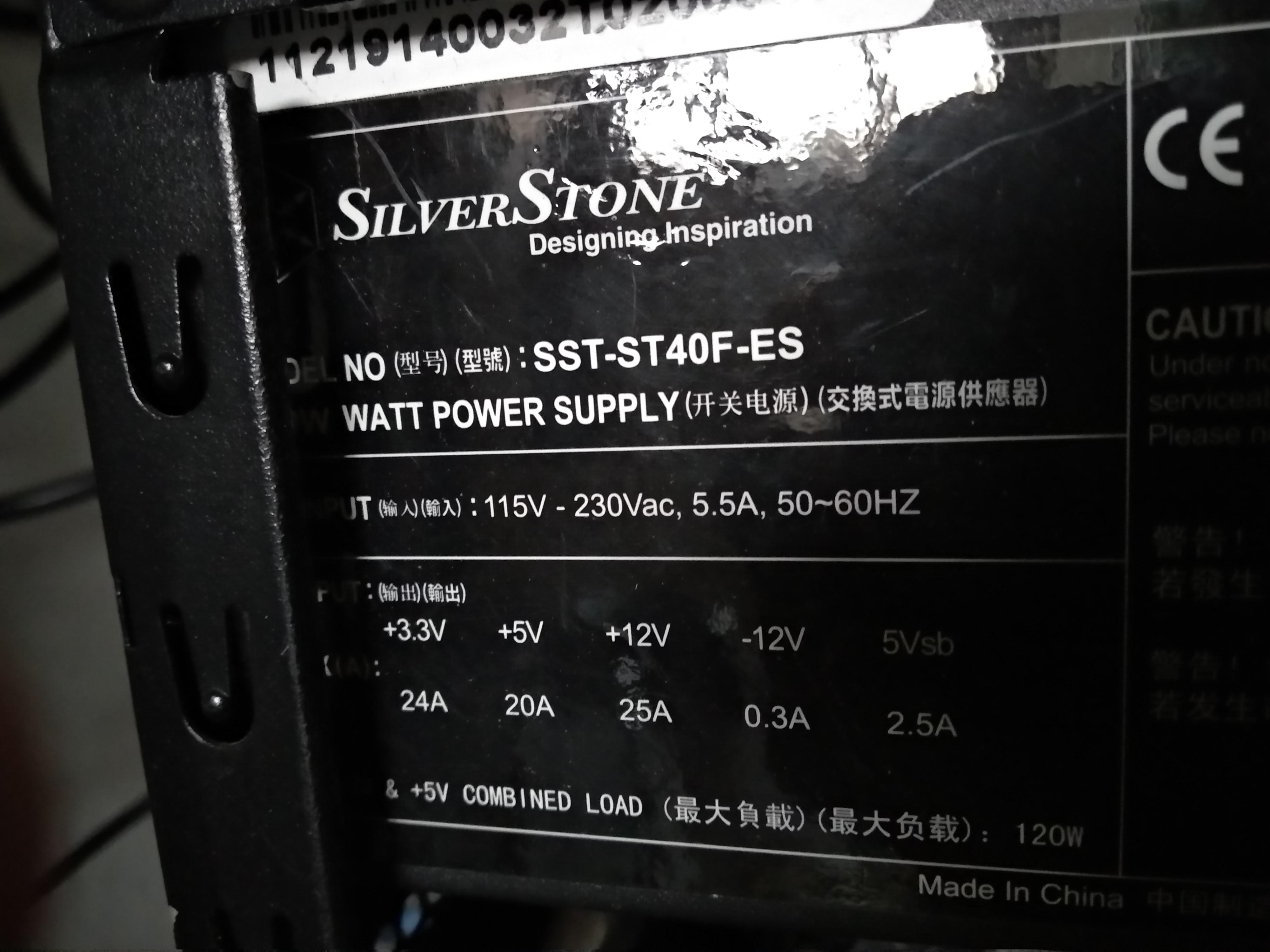

 איזה ספק כח יש ברשותך?
ציטוט של oren417
מה שיש לי מחובר למחשב: SILVEERSTONE
(מצרף תמונה)
ויש לי
seasonic ssr-750rm active pfc f3
אחר בקופסא שהוא חזק יותר (לא מה שמחובר כרגע)
רק אני חושב שהלוח אם שלי לא הגיב אליו ככ טוב או שאולי לא חיברתי אותו טוב לפני שנתיים ~

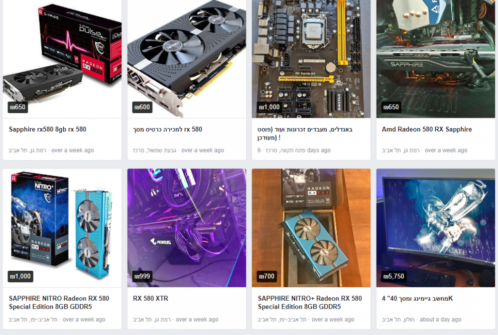

הייתי ממליץ על  או rx 580 rx 570 אפשר למצוא אותם
במחיר טוב , בכל זאת אתה מחבר שני מסכים.
אבל הספק silverstone מגביל.
הספק השני שלך seasonic היה מתאים,
אבל אתה אומר שהוא עושה לך בעיות.
אתה יכול לקנות ספק כמו זה-
https://www.tms.co.il/index.php?route=product/product&product_id=18631
וrx 580, או אם אתה לא מחליף ספק
אתה יכול לקנות את הכרטיס הזה-
https://www.tms.co.il/index.php?route=product/product&product_id=18792&search=gtx+1050+ti
