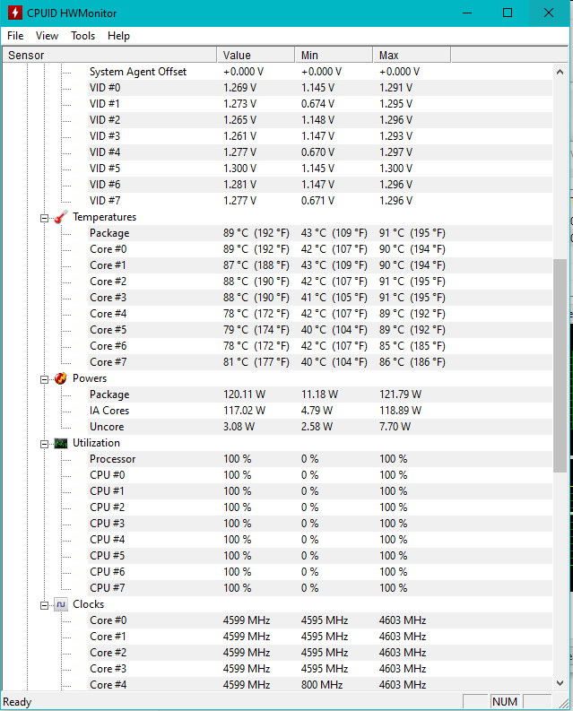

מגיע לטמפרטורות גבוהות 25e08f84bb44e3f9d4493e12a8b8b8bf42acfb06
המעבד מגיע במאמץ בסטרס טסט לבין  89-93
והכרטיס ל80 יציב
במשחקים המעבד נע בין 78-83 תלוי במשחק ובעומס
הכרטיס במשחק 75-79
הטפרטורה משתנה לפעמים יותר נמוך גם
עשיתי בדיקה עם דלת פתוחה ירד בערך 10 מעלות
עשיתי עוד בדיקה עם דלת סגורה וכל המאוררים על פול ירד 10 מעלות

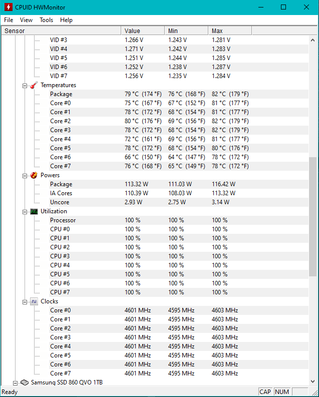

זה עוד אחד מהבדיקות 54e4c47c0a6cf759dfc5f27d76d1cefebd7a9727

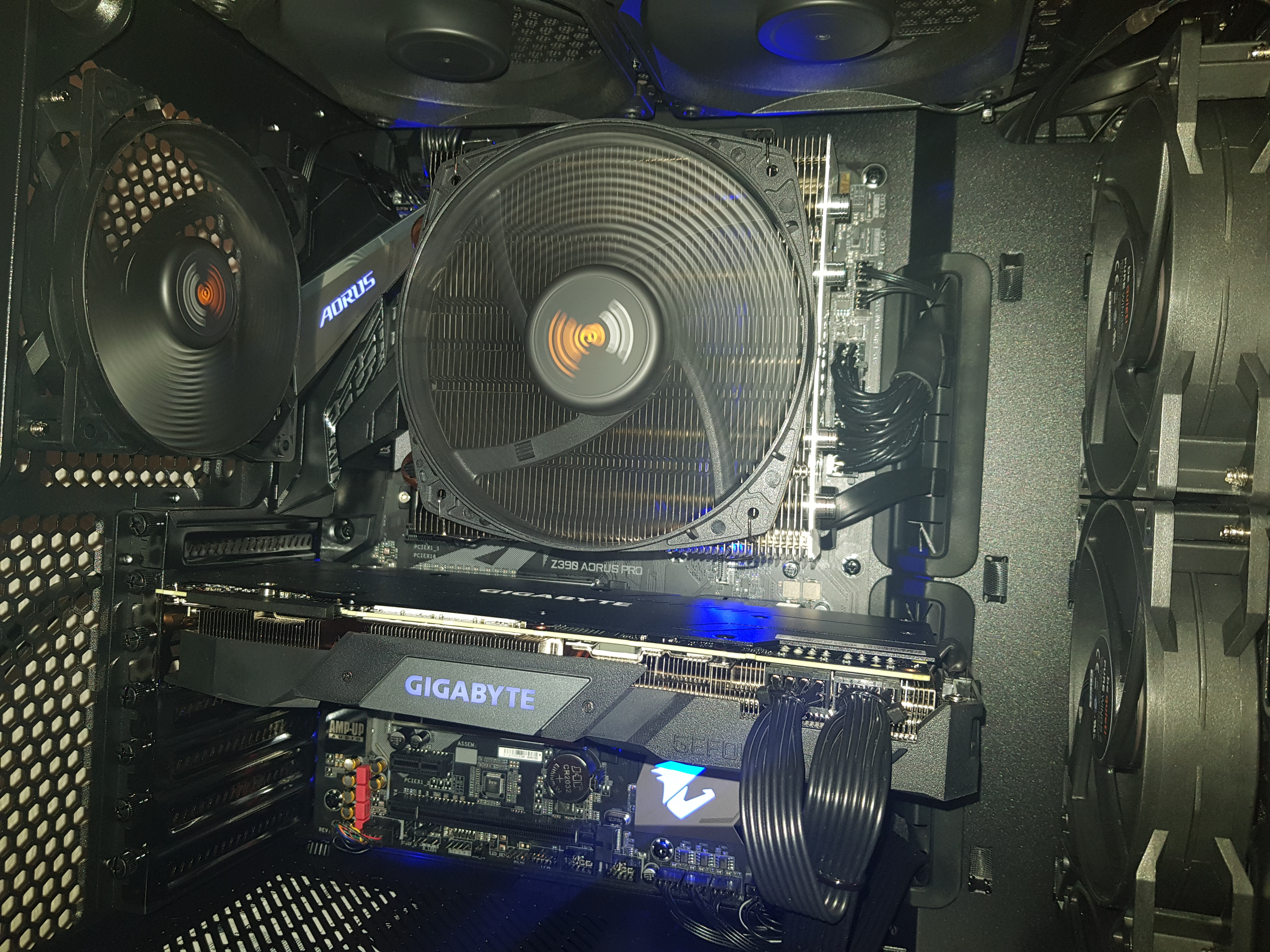

לא תקין. אם אתה הרכבת את המחשב, יש משחה טרמית על המעבד? הגוף קירור הותקן טוב?
יש טכנאים "חכמים" ששמים אותו הפוך, תוכל לצלם תמונה ולהעלות לכאן את פנים המארז?

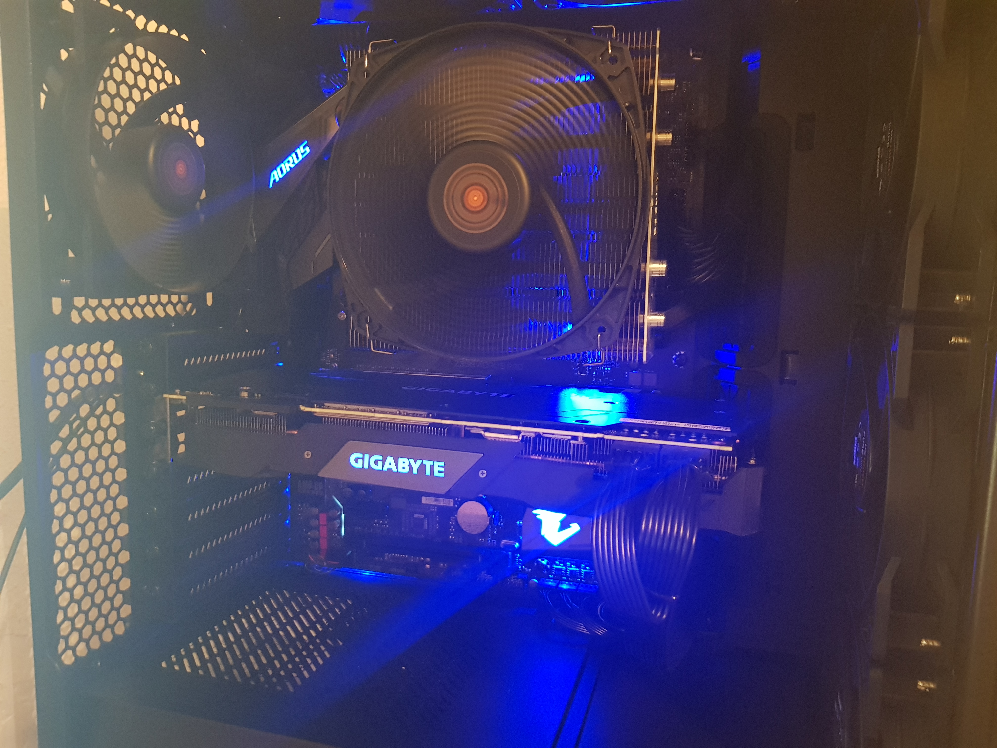

b89b06f4e583744da43b24b91e3095efdbe24cb2
על פניו נראה תקין, הייתי שולח לTMS, בטח המדבקה של המעבד מפריעה או שלא נמרחה משחה טרמית
