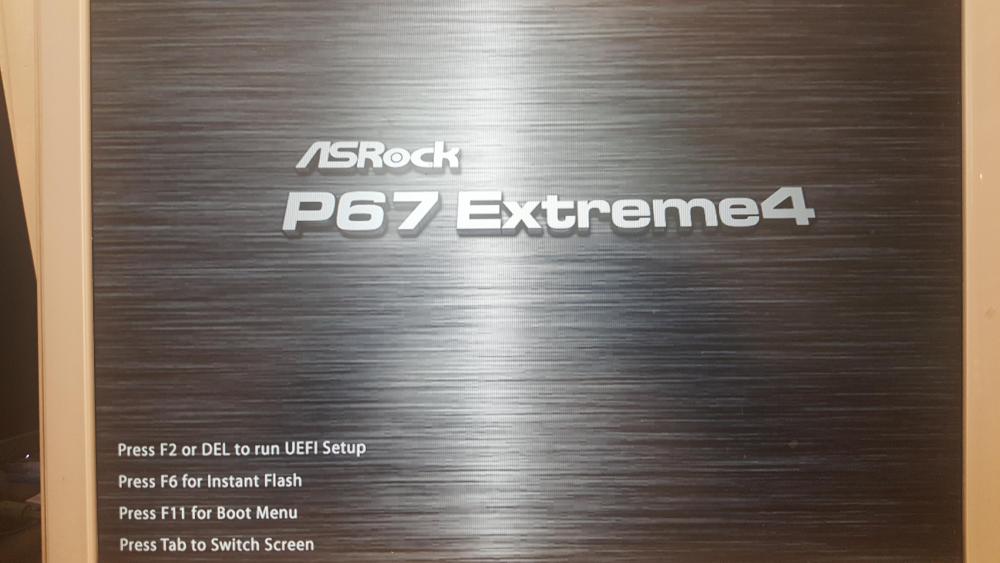

מחשב נתקע על הלוגו של.לוח האם. עובר לחלונות רק אחרי esc
אחרי אתחול, המחשב נתקע על מסך הלוגו של לוח האם עם תפריט שמעולם לא ראיתי. רק לחיצה על ESC משחררת ומעלה את הwindows.
איך להגדיר שלא יתקע וימשיך אוטומטית לwindows? תודה. מצורף גם מסך הboot
התמונה הראשונה קצת חתוכה, מה הוא כותב שאמור לקרות אם לוחצים על ESC

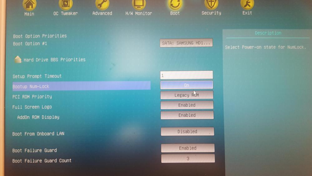

כמו כן, בתמונה השניה יש לך את "boot priorities" בדוק שם אם אכן מוגדר שהדיסק הקשיח שלך הוא הראשון לעלות בBOOT
בתמונה השניה, זו של הביוס -
בביוס עצמו תבטל את שתי האפשרויות
שמתחת לסמן, שיהיו דיזבל.
תעדכן.

ציטוט של genia
 הוא לא כותב לגבי ה ESC אין תפריט כזה. גיליתי לבד שאם לוחץ על ESC רק אז הוא עובר להעלות את ה windows
ציטוט של napoleon45
בביוס עצמו תבתל את שתי האפשרויות
תעדכן.
לא הבנתי באיזה שורות לעשות דיסאייבל????
ציטוט של genia
ב BOOT PRIORITIES
יש שמתי שורות
 ראשונה -  הHD
שנייה -  משהו שנקרא PATA:  - אין לי מוןשג מה זה.
ציטוט של oceans68
כרגיל עזרת... :)  עשיתי דיסאייבל ל FULL SCREEN LOGO
עובר ישר לחלונות.
תודה!
ציטוט של oceans68
PATA זה החיבורי דיסקים הישנים.
תראה אם יש אפשרות לבטל אותם.
כמו כן - הוא נותן לך אפשרויות בחירה בתמונה השניה בתפריט "hard drive bbs priority " ?
ציטוט של napoleon45
תעדכן.
 מה נותן הביטול של ה FULL SCREEN LOGO ? הוא לא סתם מסתיר את הפלטים של הבדיקות POST ?
ציטוט של genia
תיכף נראה....   :)
4 הודעות כבר למעלה רשמתי שהסתדר. 🙂
  רק ב FULL SCREEN LOGO היה אפשר לעשות דיסאייבל וזה הספיק.  מעלה ישר לחלונות במקום להעלות את התפריט ותמונת הלוגו

ציטוט של napoleon45
^^^^   אההה
אופסי .....    :D
רגע...לא לשמוח.... עדיין נראה עם אותה בעיה 😞 😞  כנראה לחצתי עלהמקלדת וזה עובר לחלונות רק לא רואים את המסך לוגו..... הממממ... מעצבן.  שמחתי מוקדם מידי! 😞

תצלם מה מופיע בהדלקה - המסך "התקוע" - שיראה כולו ....
