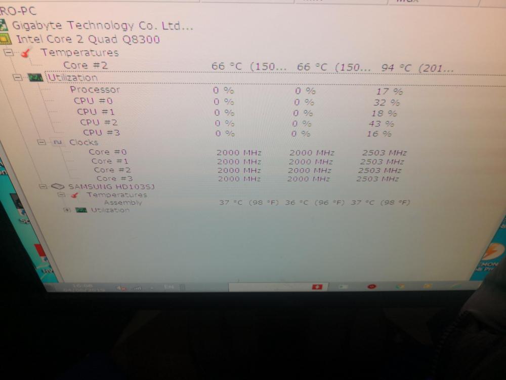

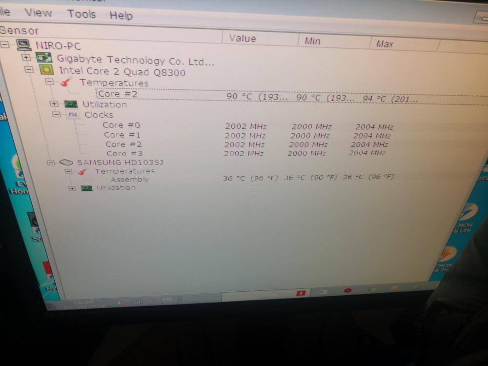

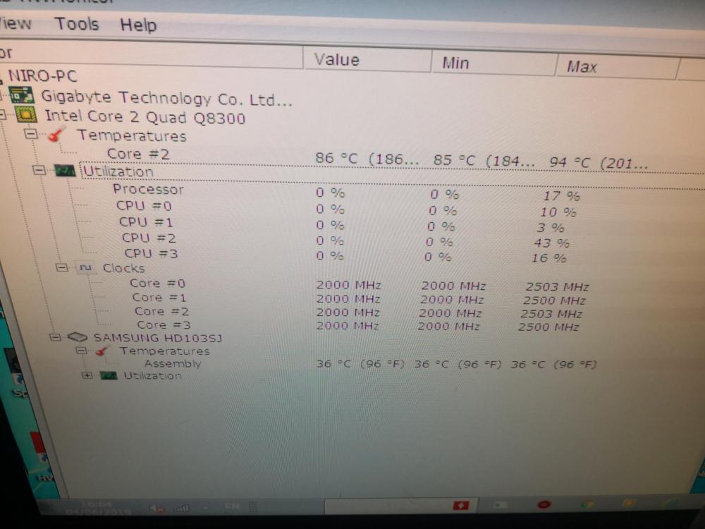

היי ברשותי מחשב ישן לפני עשר שנים המחשב עד היום היה עובד כרגיל פתאום הוא נכבה אחרי כמה דקות. החלפתי ספק כוח.. חיברתי ועוד פעם מתכבה. נגעתי בכרטיס מסך והוא רותח ניתקתי  אותו.. כרגע המחשב פתוח ועובד. השאלה שלי האם יכול שזה המעבד.. העליתי כמה תמונות מhwmonitor

היי זה מה שחשבתי גם? לפי התמונה זה מראה שזה המעבד נכון? איזה משחה מומלצת?

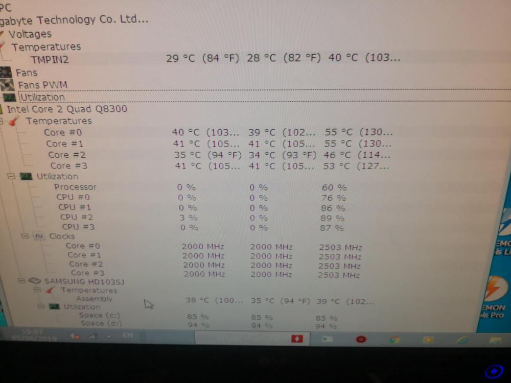

אהלן רכשתי משחה היום שמתי אותה על המעבד יש תצלום נראה לי שהכל בסדר עכשיו. כרגע הכרטיס מסך לא מחובר אבל לפי התמונה חברים הכל בסדר? המחשב IMG_20190605_150736.thumb.jpg.b471459552c155be78622ccc0f52a433.jpg
בסדר גמור !

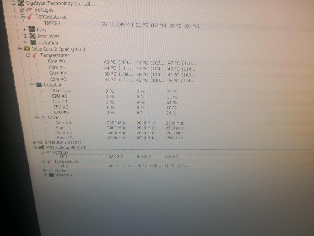

תודה. חיברתי תכרטיס מסך צירפתי תמונה החום שלו תקין?
כן. אני מניח שהכרטיס לא מועמס בכלום -
לא משחק, לא תוכנה.
בעומס, רצוי שיהיה בסביבות לא יותר מ - 80 מעלות.
