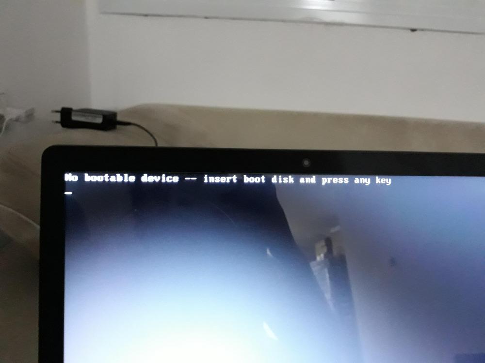

היי חייבת עזרה
אההה מקודם בטעות זה לא שמר לי .  תיקנתי ..
עכשיו מראה לי את זה

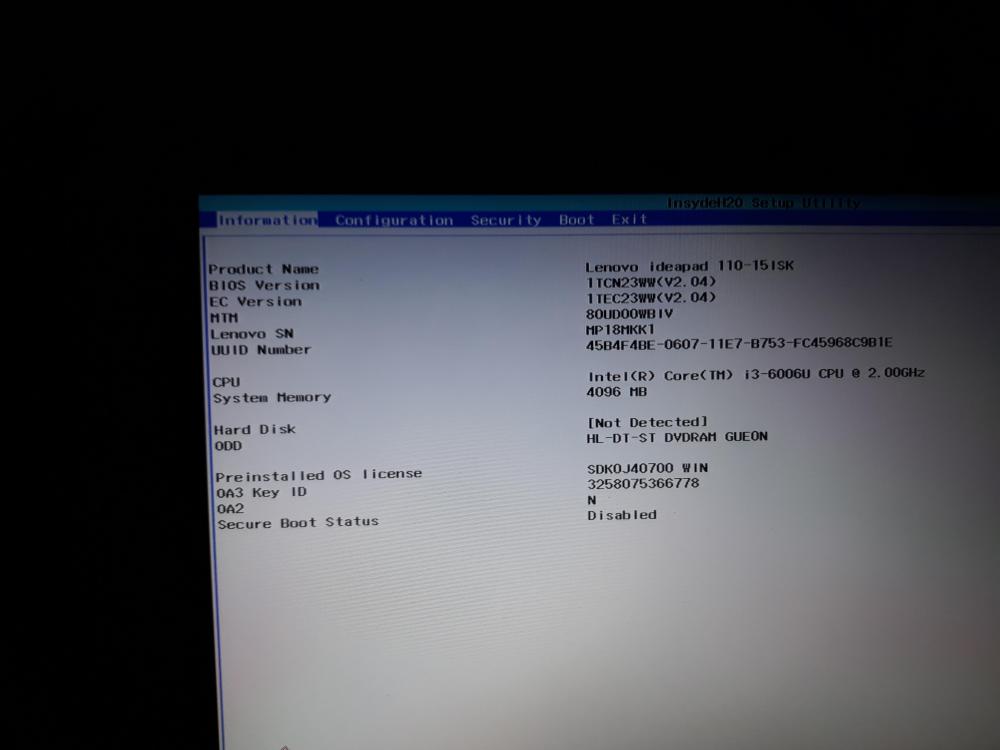

ביקשתי לראות מה מופיע בביוס.
אפשר  ?  😊
חחחחחח
נערך על-ידי טל סבו
זה מראה שאין שם כונן אחסון.
לא קשיח ולא ssd.
מוזר.

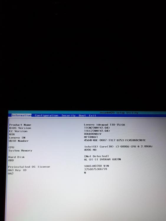

תעלי תמונה של הלשונית הראשונה information.
תנסי שהתמונה תהיה ברורה.
וואללה, זה לימוד שחיה בהתכתבות !  😂
על פניו, אין לך כונן.

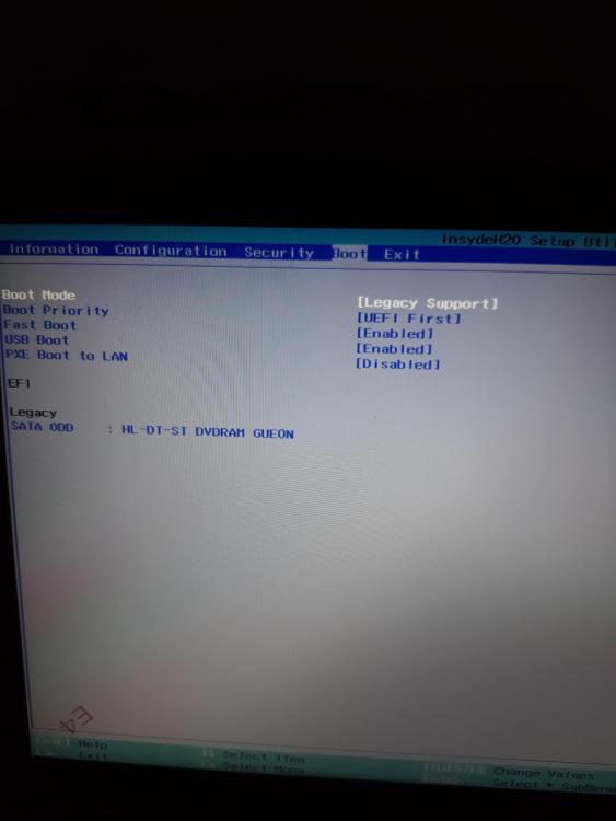

תחזירי בבקשה ב - boot
את ההגדרה ל - uefi ( כפי שהיה בהתחלה ),
תשמרי  ותעלי שוב את התמונה
של לשונית האינפורמיישן.
