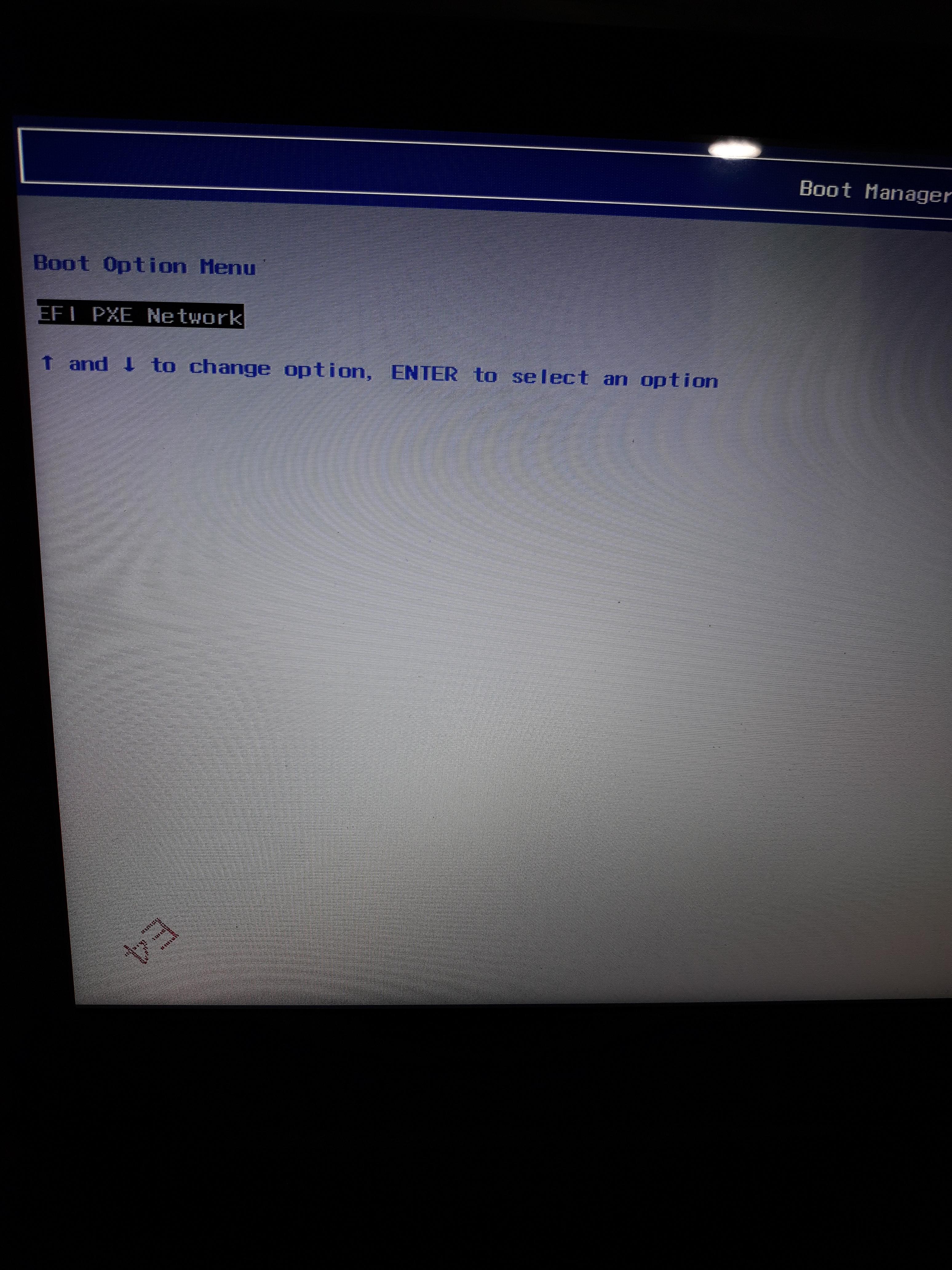

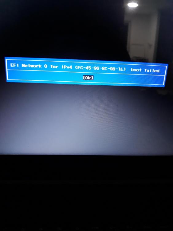

הגעתי למצב הזה.. מה עושים??
את usb boot??
יופי.
דבר ראשון, תגיעי לשורה הרביעית  pxe.... ותשני ל -  disable.
תשמרי ותעשי הפעלה מחדש.

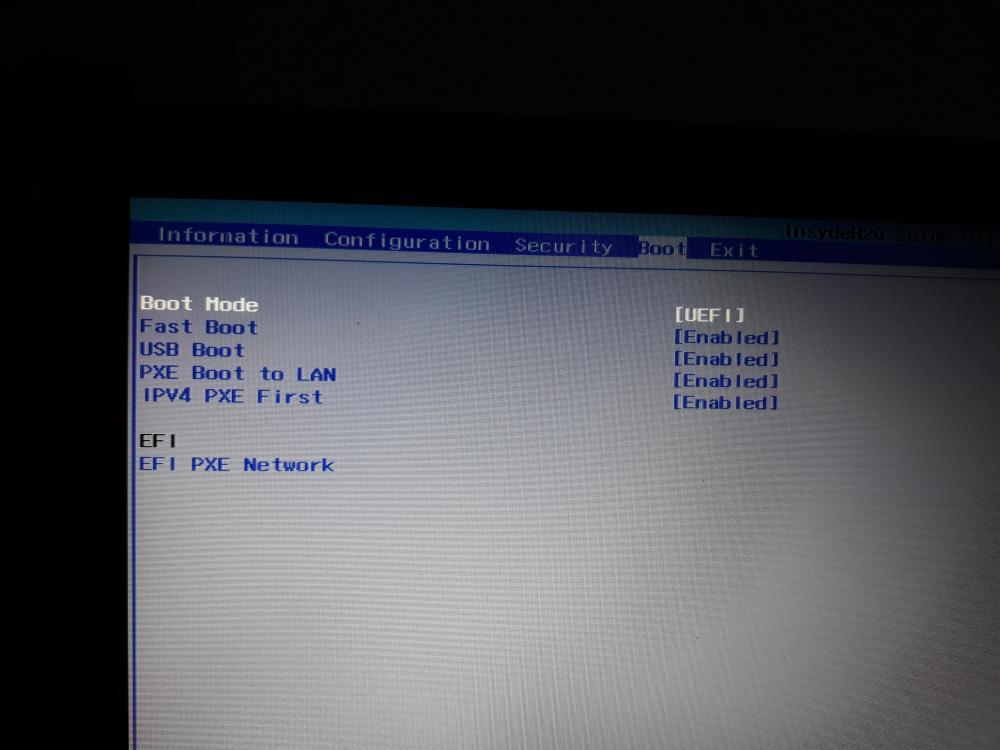

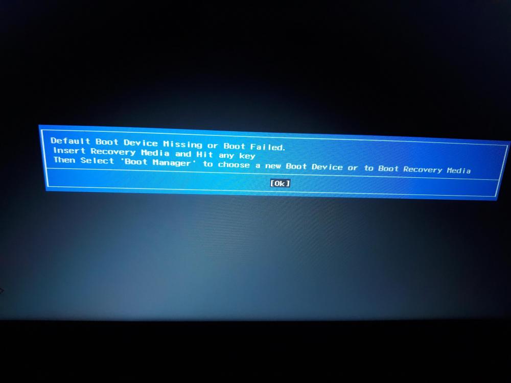

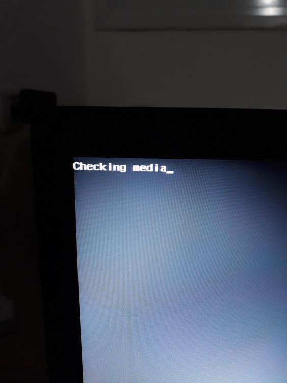

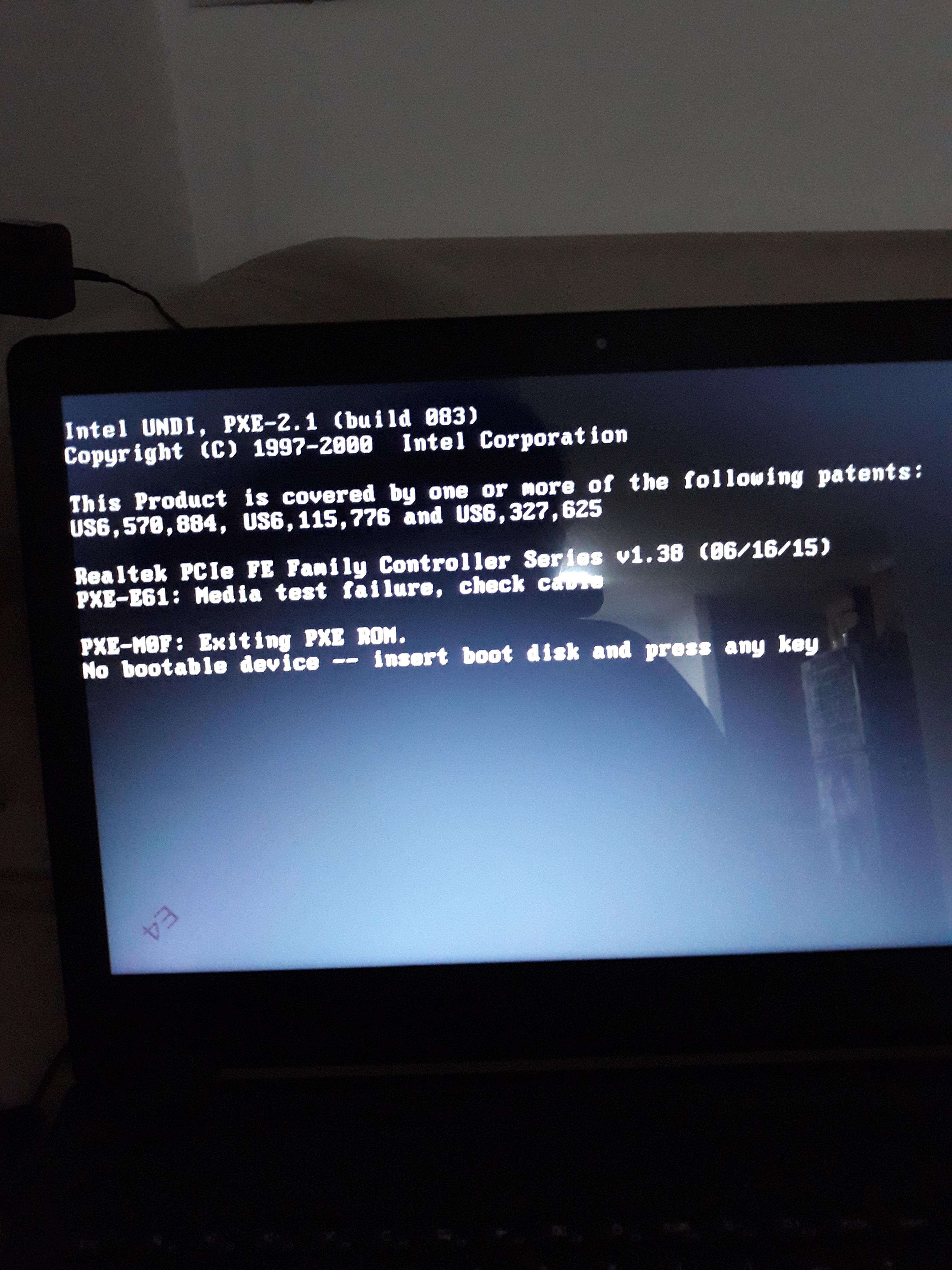

עשיתי כל מה שאמרת לי .. זה המצב
תיכנסי בבקשה שוב לביוס ללשונית ה - boot
ותעלי תמונה.
