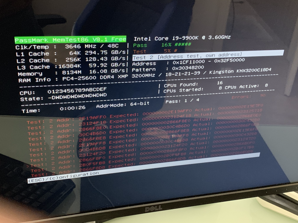

10 שניות הזכרון לא מחזיק ב Memtest (חיברתי רק סטיק אחד מהקיט)  (התמונה התחתונה)
זה הזכרון ש KSP לא מוכנים לקחת אחריות עליו בטענה שהוא תקין.

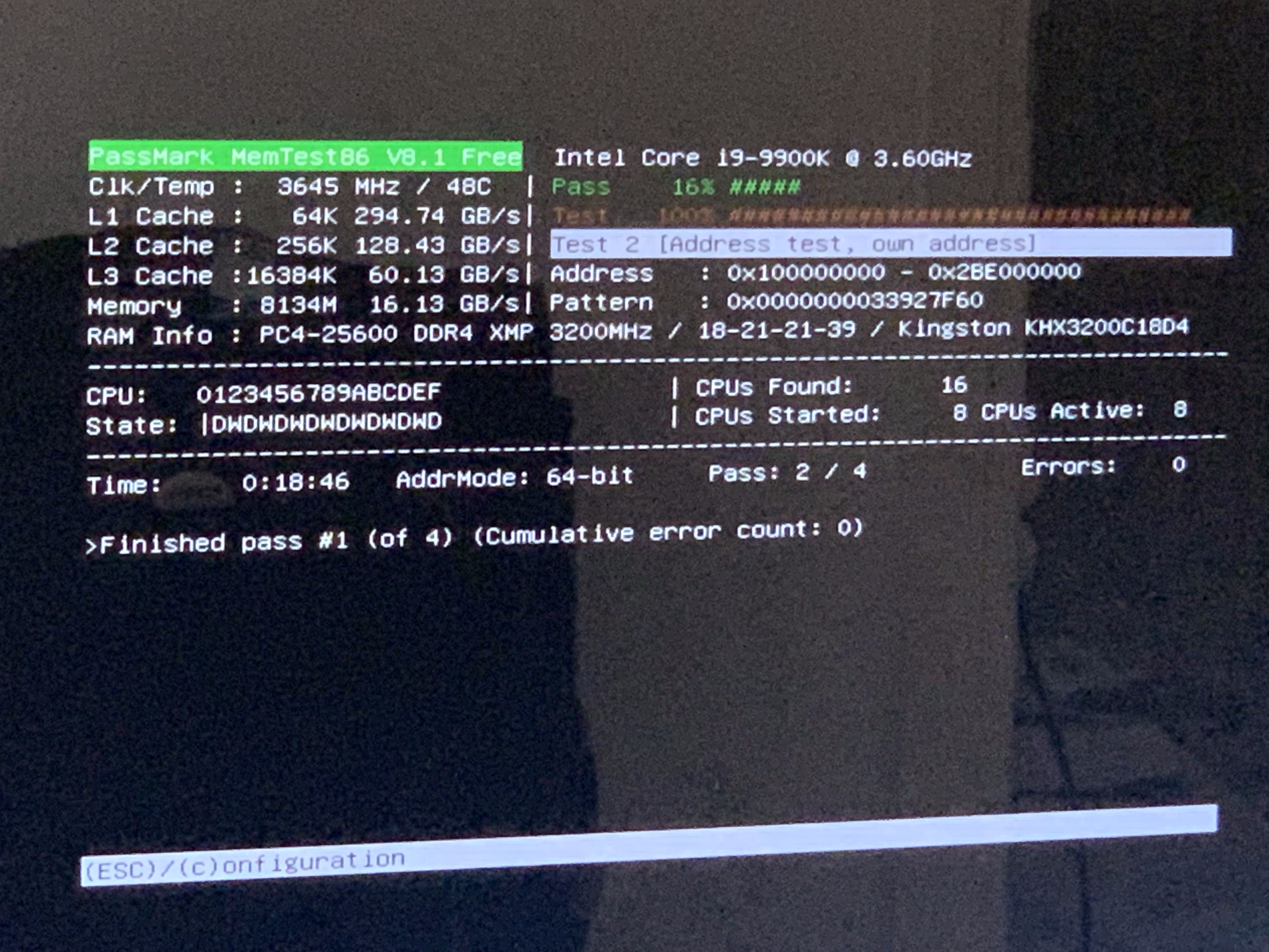

לעומת זאת צירפתי תמונה של זכרון אחר שמחזיק מעמד יותר מ-20  דקות. (התמונה העליונה)
אגב, גם סטיק זהה לחלוטין של חבר (קניתי אחד עבורי ואחד עבור חבר), גם עושה בעיה זהה רק שהוא מחזיק טיפה יותר לפני כל השגיאות.

לא החלפתי סטיק, פשוט ביקשתי מחבר שישאיל לי אחד בזמן שאני מממש אחריות על הקיט שלי כי KSP דורשים את 2 הסטיקים.
אחד מהסטיקים שלי קורס מיידי בבדיקה.
והשני עובר בדיקה במשך כ-20 דקות (לא המשכתי לבדוק)
תופעה זהה לחלוטין מתרחש ב AIDA64 Stability test. הראשון קורס מיידי, השני לא קרס גם אחרי 40 דקות.
