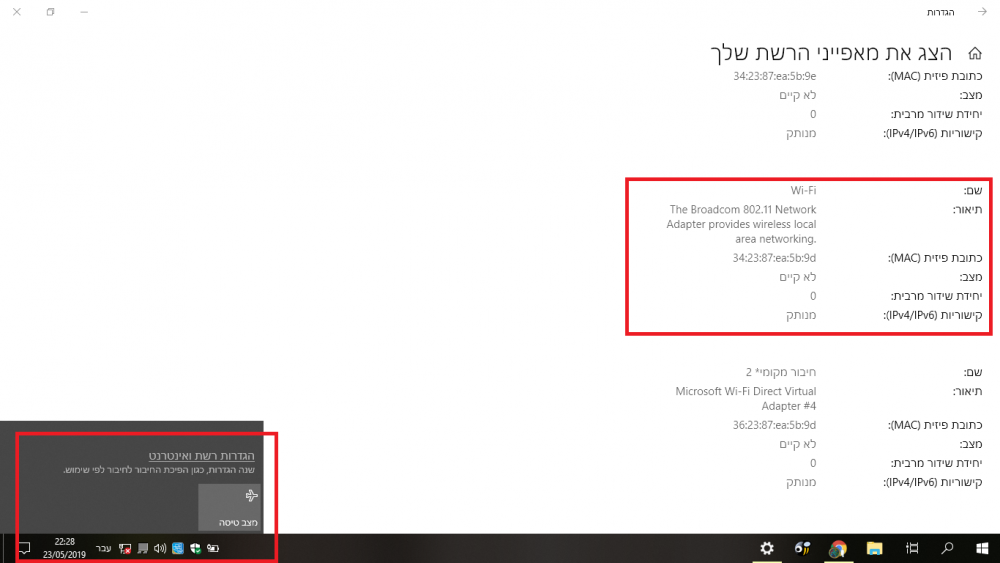

אז הלפטופ שלי החליט פתאום לא לעבוד עם ווייפיי. הכוונה שהוא בכלל לא נותן לי את האפשרות לחפש רשתות או לעשות איזושהי פעולה שקשורה לווייפיי בכללי. הוא מאפשר להתחבר רק עם כבל רשת.
כרגע הוא מחובר בכבל לראוטר ועובד סבבה. חוץ מזה הטלפון שלי מחובר לווייפיי ועובד אז אי מניחה שהבעיה לא בראוטר..
זה קרה כבר פעם אחת לא מזמן ואז עשיתי איפוס רשת דרך הגדרות רשת ואינטרנט (אולי זה היה טעות?) זה עזר לו לחזור לתפקד עם ווייפיי אז, אבל עכשיו ניסיתי שוב וזה כבר לא עובד.
גם ניסיתי לעדכן דרייברים וזה גם כן לא עזר.
אשמח מאוד לעזרתכם!

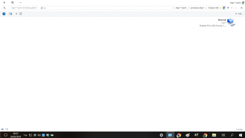

התחל > תרשום "לוח הבקרה" > תלחץ עליו > רשת ואינטרנט > מרכז הרשת והשיתוף > שנה הגדרות מתאם > תוכל לשלוח תצלום מסך מה נמצא לך שם?
גם דגם המחשב יעזור במידה ותצטרך להתקין דרייבר מחדש

עדיין לא עובד.. הייתי צריכה לעשות עוד משהו חוץ מלהפעיל את הautorun?
בכלי אבחון אני מקבלת הודעה ש"חומרה אלחוטית אינה מאוגדת למנהל התקן תעבורה"
אין לי מושג מה זה אומר 😳
