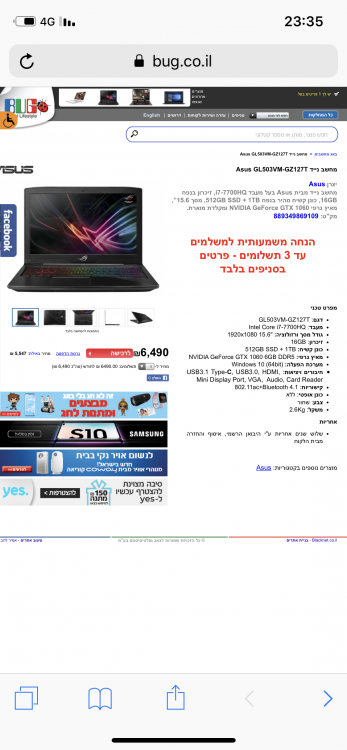

פורסם 2019 באפריל 247 שנים מחבר ציטוט של napoleon45 עובדה שהמלצתי ! לזכותם של הניידים - מסך טוב מאוד ומשקל נמוך. זה תפור ללימודים. אין לי בעיה להביא ממוטות במשקל כפול. מה דעתך עליו ?
פורסם 2019 באפריל 247 שנים להבא עדיף לתת קישור, במקום תמונה שלא רואים כלום. בכל מקרה - ראית את המשקל ? 2.6 קילו ? זה קילו יותר מהאסוס ללא מסך מגע. אולי כרגע זה נראה לך שולי, אבל את מוזמנת לתרגל עם מלח או סוכר במשקל המתאים ולהכפיל זאת בימי הלימודים. בקשר לנייד עצמו - מעבד ישן, כמעט בעל אותם ביצועים כמו מה שהמלצתי, רק חם הרבה יותר. אוברקיל מבחינת כרטיס מסך. בקיצור - מיותר ללא שום יתרון.
פורסם 2019 באפריל 247 שנים מחבר ציטוט של napoleon45 להבא עדיף לתת קישור, במקום תמונה שלא רואים כלום. בכל מקרה - ראית את המשקל ? 2.6 קילו ? זה קילו יותר מהאסוס ללא מסך מגע. אולי כרגע זה נראה לך שולי, אבל את מוזמנת לתרגל עם מלח או סוכר במשקל המתאים ולהכפיל זאת בימי הלימודים. בקשר לנייד עצמו - מעבד ישן, כמעט בעל אותם ביצועים כמו מה שהמלצתי, רק חם הרבה יותר. אוברקיל מבחינת כרטיס מסך. בקיצור - מיותר ללא שום יתרון. אז מהשניים של האסוס מה היית ממליץ יותר ? ועוד שאלה האם 512 ג’יגה מספיק ? אמרו לי שרק המערכת הפעלה לוקחת 128
