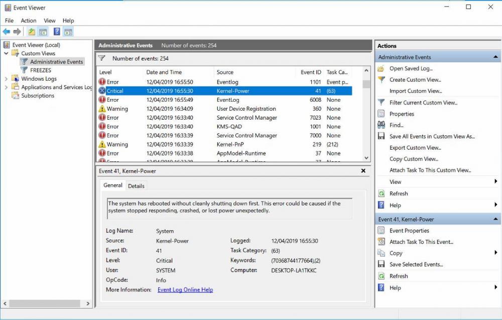

אני מבולבל מאוד, מעלה את הצילום מסך מ-EVENT VIEWER....

נראה לי שפסחת על בדיקה ב SETUP של הלוח הגדרת כרטיס מסך חיצוני ושימוש בזכרון של הלוח , משהו תנגש לך שם.
