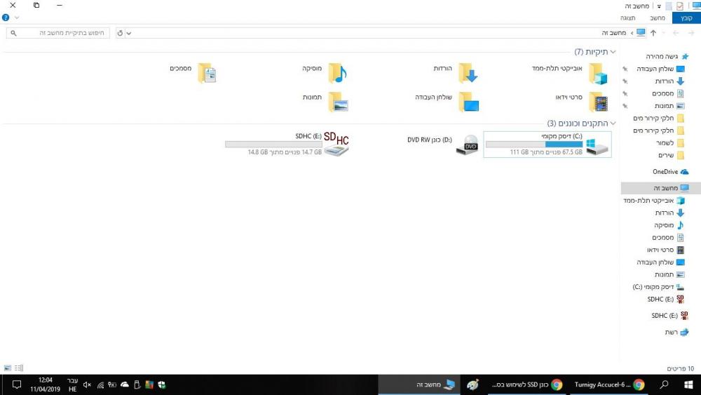

ברור לי שזה לא בכוונה רעה חחח פשוט אני גם לא מבין מה הקטע של הכונן הזה כי בתכלס לא מותקן לי כלום במחשב חוץ מאנטי וירוס שהוא תמיד מותקן ולדעתי לא קשור לאיטיות המחשב...
צילמתי תמונה של התוכנה הכל מעודכן ותקין לפי מה שכתוב...
הבעיה היא שאחרי התקנה הכונן עובד פיקס למשך כמה חודשים ואז פתאום מתחיל להשתגע...
החלפתי משחה טרמית למעבד ולכרטיס מסך, ניקיתי אבק מהמחשב, בוצע פירמוט+התקנה מחדש של מערכת הפעלה, ובוצע עידכון דרייברים לכל החלקים להכי עדכני שיש, בנוסף אין לי תוכנות שעובדות ברקע חוץ מאנטי וירוס AVG שוב פעם הבעיה מתחילה כל פעם מחדש אחרי 2-3 חודש בממוצע תופעה שאני לא מצליח להבין אותה...

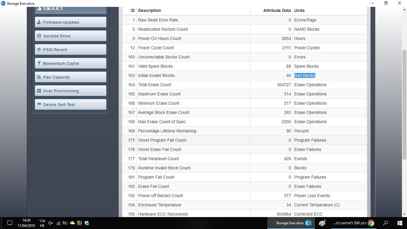

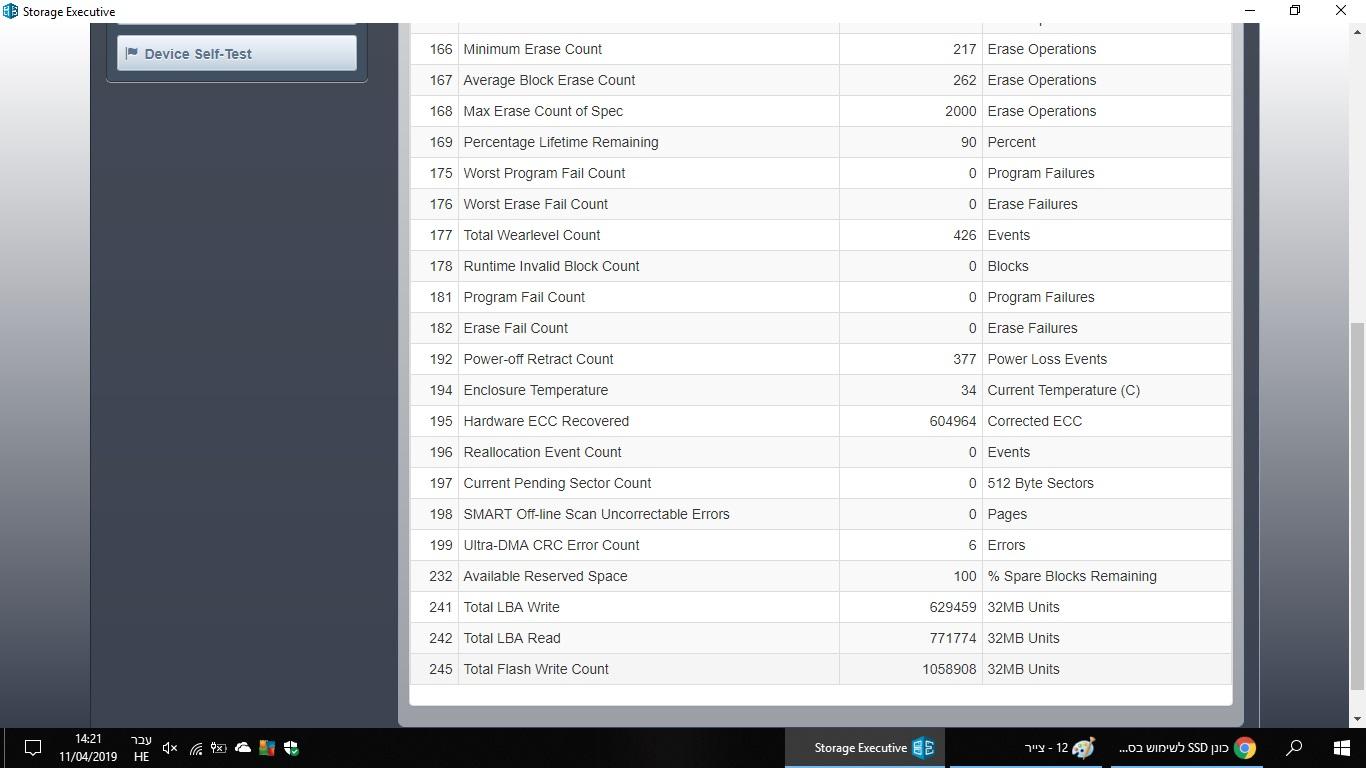

  2. יש נתוני SMART על הכונן, כדאי להציץ בהם. רצוי לבדוק האם יש סקטורים פגומים, כמות שגיאות וכו'
  3. אפשר לבדוק את ה-Access Time (זמן תגובה ממוצע), זה עוד אינדקציה לראות האם הכונן מגמגם. אפשר לראות דרך מנהל המשימות או ע"י תוכנת מאמץ
זה הבדיקה של SMART שיש בתוכנה של המוצר
לפי נתוני SMART אין בעיה.
המשך לבדיקות הבאות:
