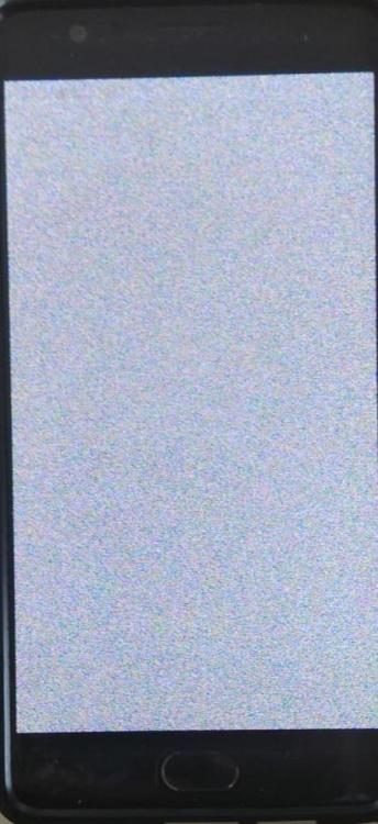

ברשותי מכשיר OnePlus 3 שנקנה לפני שנתיים וחצי בדיוק והיה סוס עבודה, עבד מעולה לשביעות רצוני המלאה. עד לפני שבוע - כאשר המסך הפך ל"שלג" (מצורפת תמונה להמחשה) ומאז הוא לא שמיש.
מאחר שהמוכר במעבדת התיקונים אינו אובייקטיבי לחלוטין, רציתי לשאול לדעתכם.
האם כדאי להשקיע בתיקון (ואגב - מה סדר גודל של עלות התיקון, להערכתם?) או לקנות טלפון חדש? אני מדבר על טלפונים ברמה טובה, סביבות ה-2000 ש"ח.
אשמח לכל עצה חכמה אחרת, כמובן
תודה רבה לכולם
אם יש לך ידיים טובות הייתי ממליץ להזמין מסך מאליאקספרס ולהחליף לבד לפי סרטון יוטיוב.
אם לא אז כדאי לבדוק מה המחירים שהמעבדות בסביבה מציעות, בתאכלס מסך עולה 25 דולר באליקספרס.
בכל מקרה זה גם תלוי בשאר התפקוד של המכשיר כמו איך הסוללה וכולה...
שורה תחתונה זה בחירה אך ורק שלך.
מחיר של טלפון חלופי סביר יעלה כ800 עד 1400.
