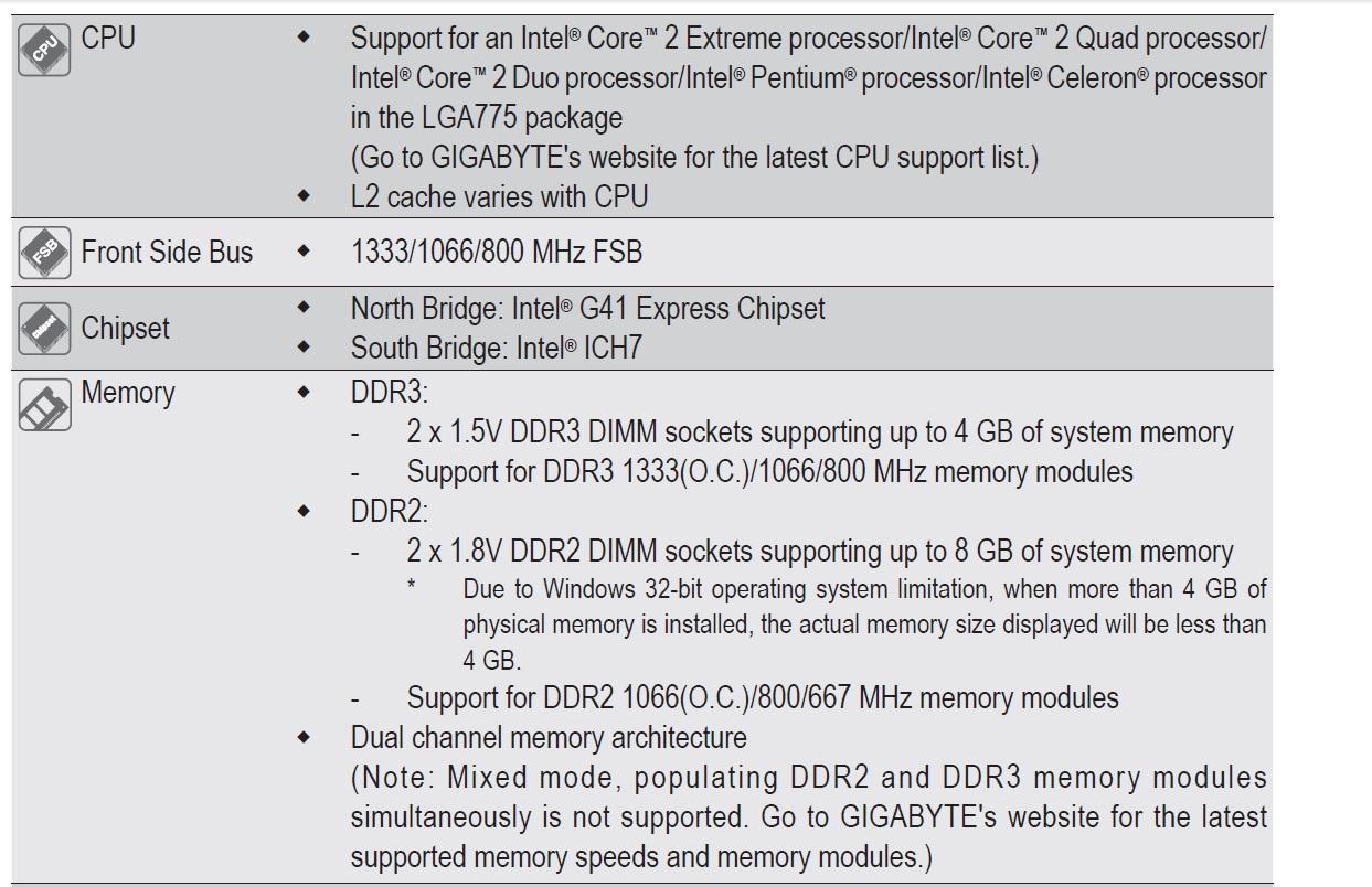

היי,
במחשב נייח מותקן זיכרון 4GB(DDR3-1333-1.5V) זה עובד ותקין.
אני קניתי זיכרון זיכרון 8GB (DDR3-1333-1.5V) אני הוצאתי זיכרון 4GB
ואח"כ אני חיברתי זיכרון 8GB בלבד בלוח אם בדגם GA-G41M-Combo (rev. 2.0)
ומדליק מחשב נייח, ופתאום מצפצף מהיר תוק תוק תוק ברצף.
הוצאתי זיכרון 8GB והחזרתי זיכרון 4GB בלבד וזה עובד ותקין.
האם הלוח אם תומך ליזכרון 8GB בלבד?
אני עשיתי עידכון ביוס חדש גירסה FB אחרונה וזה לא עזר.
אין עוד עידכון ביוס חדש יותר. מה חסר בעידכון ביוס?
אני ניכנסתי לאתר GIGABYTE ומצאתי דגם לוח אם שלי. בלשוני תפריט באתר לחצתי "Manual"
ויש ספר מדריך מידע על לוח אם שלי. ואני קראתי מדריך.
וכתוב בספר מדריך שזה אומר לי שהזיכרון 8GB בלבד לא תומך בלוח אם.
אני יכול רק להוסיף זיכרון נוסף 4GB בלבד. האם זה נכון מה שכתוב מדריך ספר?
אני יודע שיש לי זיכרון 4GB שלי ואם אוסיף עוד אחד זיכרון 4GB יהיה לי זיכרון ביחד סה"כ  יוצא לי 8GB
הנה מצורף תמונה פרטים מדריך באתר הלוח אם דגם שלי.
בתודה מראש לעונים :)
הלוח מוגבל לזיכרון בודד של 4 גיגה מקימום.
עם 8 גיגה הוא לא יעבוד.
הבנתי אותך. אני אלך לחנות ואחליף זיכרון 8GB ל- 4GB... תודה רבה ושבת שלום.
