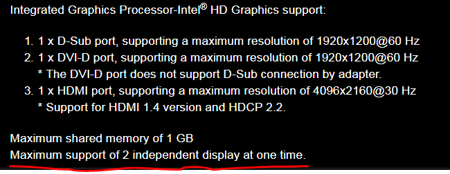

עוד לא נתקלתי בלוחות מודרניים שלא תומכים, אבל ליתר ביטחון, אפשר לבדוק באתר היצרן במאפיינים של הלוח אם.
לדוגמה בלוח אם H310M S2H 2.0 יש חיבור DVI ו HDMI ו VGA (D-SUB)
