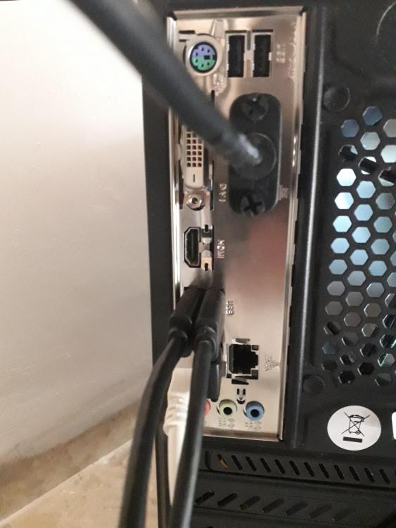

במסך 27" יש יציאת dp אבל לא מצאתי יציאה כזאת בחשב שלי.
אני מצרפת תמונה שלו

למרבה הצער, אין באף אחד מהמסכים כניסת DVI ולך אין יציאת DisplayPort, אז תצטרכי לחבר אחד מהם בVGA ואת השני בHDMI. ממליץ בHDMI לחבר את הראשי (זה שאת עובדת איתו יותר) ובVGA את המשני.

לפי התמונה זה נראה כמחשב מותג.
זה נכון ?
לא מחשב מותג...
או קיי
יש מצב לקבל את המפרט של המחשב ?

את ה 27 אינץ תחברי עם כבל HDMI, ואת המסך השני תחברי גם כן עם כבל HDMI, שיתחבר ליציאת DVI במחשב (הלבנה) בעזרת מתאם.

זה המתאם - עבורו צריך עוד כבל HDMI
https://www.ivory.co.il/catalog.php?id=9862
אפשר להשתמש ישירות בכבל ללא מתאם - לדעתי עדיף
https://www.ivory.co.il/catalog.php?id=9310
https://www.ivory.co.il/catalog.php?id=9311

לפי הבנתי:
את מסך 27 לחבר בעזרת hdmi to hdmi
ואת מסך ה22 לחבר בכבל dviTOhdmi
נכון?
