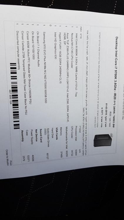

פורסם 2019 במרץ 37 שנים ציטוט 1. מה התקציב המירבי? האם מתאפשרת חריגה במידת הצורך? 4500. כן, מסך עד 500. 2. מה שימושי המחשב (לדוגמא: משחקים, עריכה גרפית, עבודה משרדית, תכני HD וכדומה)? עריכה גרפית ומשחקים 3. האם יש צורך בציוד הקפי (לדוגמא: מקלדת, עכבר, רמקולים ומסך)? כן, מסך עד 500 (לא במסגרת התקציב). 4. האם יש רכיב בסיסי שאין צורך לכלול במפרט? (לדוג' כונן SSD שכבר קיים ואפשר לצרף להרכבה) כרטיס מסך אין צורך לכלול. המחשב צריך להיות מתאים לכרטיס 2060 או 2070 שאצרף בעתיד. 5. עד כמה חשוב שקט פעולת המחשב? חשוב. 6. האם מתוכנן אוברקלוק (OC)? לא. 7. האם האם יש צורך לכלול מערכת הפעלה/אופיס (אם כן רצוי לציין גרסה מועדפת) ו/או הרכבת מחשב בחנות? לא. 8. האם ישנה העדפה לרכוש את המחשב מחנות ספציפית? אם לא אפשר גם לציין איזור מגורים. לא משנה לי 9. מתי מתוכננת קניית המחשב? ASAP. 10. האם יש בקשות מיוחדות כלשהן בנוגע ליציאות וחיבורים ספציפיים? אין. 11. האם חשוב לשמור על אופק שדרוג המחשב? חשוב מאוד. 12. הערות נוספות, פירוט מורחב ושונות: אצרף כרטיס מסך בעתיד 2070 או 2060. חשוב שיהיה Bluetooth SSD 512 עדיפות ל i7 דור 9. המון המון תודה ושבוע טוב. שימו לב! - עזרו לנו לעזור לכם! ע"י ציות של חוקים אלה, תחסכו לנו עבודה ולכם עוגמת נפש. - מומלץ מאוד לפתוח את הדיון ביום הרכישה או מקסימום מספר ימים לפני. החומרה משתנה ומתעדכנת באופן יומי לכן אם המפרט נבנה עבורכם אפילו שבוע-שבועיים לפני- כנראה שהמחירים לא יהיו מאוד רלוונטיים ובאותו הסכום הייתם מקבלים מפרט עדיף. - במידה ואתם רוצים מפרט חלקי- רשמו את החלקים שאתם כן צריכים וציינו את הדגמים של הרכיבים שיש לכם (על מנת לבצע תאימות). - ככל התתנו יותר מידע בפוסט הראשי, כך המפרט יהיה מותאם יותר עבורכם ויהיה לנו קל יותר להרכיב אותו (ותקבלו אותו מהר יותר). - במידה ואין לכם זמן לפתוח דיון ו/או הקניה היא מהרגע-להרגע ו/או מעוניינים רק בפורמט כללי של מפרט שיכול להתאים לכם- כנסו למדור "מפרטים מומלצים" אשר מתעדכן כל הזמן והמפרטים מסודרים לפי קטגוריות שימושים, מחיר והמלצות לציוד הקפי מתאים. בניית מפרטים כל מי שרוצה, יכול לעזור לאחרים לבנות מפרטים שמתאימים לדעתו. מה שכן, ישנם חוקים מאוד ברורים לגבי בניית מפרטים שחצייתם תגרור אזהרות ואף הרחקות מהאתר במידת הצורך. להלן מספר חוקי עיקריים שיש לציית להם: - אם יש ספק בנוגע להמלצה של רכיב מסויים, אין ספק. במידה ולא בטוחים שמה שאתם ממליצים מתאים, בידקו את החומרה טוב טוב ברשת על מנת לא להטעות. מדובר פה על כסף של אחרים. - אין לבנות כל הזמן מפרטים מחנות אחת בודדת. יש מעורר חשד לקשר לחנות (בעל אינטרסים) לכן יש להמליץ מחנות רנדומאלית כל פעם, ויש לא מעט כאלה. - אם ברצונכם להתחיל לעזור אך אין לכם ידע- ציברו אותו קודם. קיראו דיונים, קיראו על החומרה בפורומים השונים ואת המדריך לבניית המפרט שנמצא פה בסטיקי. זריקת מפרטים על ימין ועל שמאל לא רק תגרור כאוס בפורום, אלא תגרום להרחקתכם לצמיתות. ראו הוזהרתם! - במידה ואתם מפרסמים הודעה עם מפרט בתוכה- פירטו מעט עליו כדי למנוע שאלות מצד פותח הדיון והארכה מיותרת של הדיון. במידה ואתם מציעים מפרט בנוסף לאחד שכבר הוצע, רישמו בכמה הוא טוב/שונה מהאחר על מנת למנוע אי הבנות. - במידה ואתם משתמשים במערכת העתקה לפורומים של שנמצא באתריהן של חנויות מחשבים, אין להעתיק פרסומות ותיאורים (כמו "החנות הכי טובה ואמינה בארץ" וכדומה). - אין להציף דיון במפרטים. במידה ויש מספר וריאציות למפרט, רשימו מפרט אחד ובתחתית רישמו את החומרה האלטרנטיבית. כמו כן, במידה ודרישות פותח הדיון שונו במהלך הדיון, ניתן לתת לינק למפרט שכבר הוצע (באותו דיון או אחר) ולרשום את השינויים האפשרייים. אין לבנות מפרט מחשב בגלל רכיב אחד שונה. בעלי אינטרסים והודעות פרטיות חל איסור מוחלט על בעלי אינטרסים אשר עובדים בחברות (חנויות, יבואנים, מפיצים...) אשר עוסקות ביבוא, שיווק, הפצה ומכירה של מחשבים (חלקי מחשב ומחשבים מלאים), ציוד היקפי ושאר ציוד הקשור לשוק המחשבים לבנות ולהמליץ על מפרטים לגולשי הפורום. למעשה, בעלי אינטרסים למניהם צריכים לפנות אל אחד ממנהלי הפורום ולהזדהות מטעם איזו חברה הם מגיעים, על מנת שיוסברו להם הכללים החלים עליהם, ויוסף להם תג המציין זאת בפרופיל שלהם באתר. שימו לב כי בעלי אינטרסים אשר לא יעשו זאת, ויעסקו בפרסום סמוי או גלוי, צפויים להיות מורחקים מן הפורום ואם יוחלט אף נצנזר את שם החברה בה הם מועסקים וכל אפשרות למתן לינק אליו. כמו-כן, כל נסיון לעקוף הוראות אלו, בדרכים אלו ואחרות צפוי להסתיים בעונש דומה. בנוסף, ידוע על מקרים של טובות הנאה שגולשים מקבלים מחנויות תמורת המלצות מוצרי החנות. שימו לב, שדין הנחה או מתנה היא כדין תשלום. הפיתוי לקבל את ההטבות יכול להיות משמעותי, ויכול לגרום להמלצה על מוצרים מחנות מסויימת גם אם אינם כדאיים. המשמעות ברורה. כמו כן, ישנן הודעות פרטיות מבעלי עניין הקשורות למכירה כגון "קנה אצלינו וקבל X הנחה" או דברים בסגנון. טיבו של האמור לעיל הוא להתגלות במוקדם או במאוחר. משתמש שיתגלה שקיבל טובות הנאה יורחק לאלתר מהאתר, והחנויות הרלוונטיות יצונזרו. אם אתם נתקלים במקרים כאלה, אני מבקש שתדווחו אל אחד ממנהלי הפורום בהודעה פרטית. דגשים נוספים להלן דגשים וחוקים התקפים במיוחד לפורום זה. אי ציות של דגשים וחוקים אלה, יגרום לנעילת אותו דיון ו/או הרחקת וחסימת אותו משתמש מהפורום. • הקפצת דיונים- אין להקפיץ דיונים אלא אם כן עברו 24 שעות מההודעה האחרונה אשר נכתבה בפורום. במידה ואתם רוצים להוסיף משהו לדיון, ניתן לעשות זאת ע"י כפתור "עריכה" הנמצא בראשית הפורום ובכל הודעה שלכם מצד שמאל למטה. • דיונים כפולים- אין לפתוח 2 דיונים על אותו נושא- זה רק מראה על זלזול האנשים שמנסים לעזור לכם וגורמים לבלבול רב. רוצים לשנות/לשאול/להעיר בדיון? עשו זאת בדיון המקורי ע"י כפתור העריכה. • דיוני "המשך"- לאחרונה הרבה משתמשים פותחים דיוני "המשך" לדיון שפתחו קודם לכן, על מנת לבצע תיקונים אחרונים לפני קניה. דיונים כאלה הם אסורים ואין שום סיבה לפתוח דיון שכזה, שכן הקפצה של הדיון המקורי (מינימום לאחר 24 שעות) תגרום לפחות עומס ובלבול בפורום. דיון שכזה ינעל מיידית. • מכירת חומרה ומחשבים- הפורום מיועד לצורך בניית מחשבים וייעוץ בתחום. הוא אינו מיועד לצורך מכירת חומרה (יד שניה) שכן לצורך זה יש את מדור ה-TradeZone באתר. • שפה גסה- יש להשתמש בשפה נאותה בהודעותיכם ולשמור על תרבות דיון גבוהה. חל איסור מוחלט להתלהם, לקלל, לפגוע, להעליב, או להשמיץ כל גורם כזה או אחר מכל סיבה שהיא. אם יש בעיות כלשהן, אתם מוזמנים לפנות אלינו ואנו נטפל בנושא בהתאם. בברכת גלישה נעימה באתר, צוות HWzone. 2 דיון זה נעול לתגובות חדשות. עוקבים0 עבור לרשימת הדיונים מרחבי הרשת ביטוח רכב עושים בהפניקס smart. היכנסו לקבלת הצעההפניקס smart מהיום כולם עוברים למשרד ללא דמי שכירות! כנסו ותבינו למה!ישראל היום צפו: נסיעת היכרות ראשונה על האורבנית החדשה והיוקרתית של…ספורט 5 הבחירה הכי חכמה עבור המשפחה בעולם הטלוויזיהזורו מפחדת על העור שלך? הנה מוצרי הטיפוח שלא יזיקו לךאורגניק המפ ליין 01:13 !נוק-אאוט לבנקים: בתי ההשקעות מנצחים בעמלות המסחר…Excellence Recommended by דיונים חדשים מחשב נוכחי מת, זקוק בבהלה למחשב עד 3.5k. על-ידי eyal491, לפני 22 דקות ב ייעוץ לפני רכישת מחשב 0 תגובות 4 צפיות Samsung 850 EVO 1TB vs Samsung 860 QVO 1TB על-ידי idanrm, לפני 44 דקות ב אמצעי אחסון 0 תגובות 8 צפיות פיקסל 3 - איזה מהם לקנות בארץ ואיפה לקנות בארץ? על-ידי רון88, לפני 1 שעה ב צרכנות 0 תגובות 9 צפיות מפרט למחשב נייד ב-2500 שקלים לעבודה משרדית? 15 אינץ' אבל בצבע מעניין ולא בצבע שחור... על-ידי רון88, לפני 1 שעה ב ייעוץ לפני רכישת מחשב 0 תגובות 14 צפיות המלצות למחשב גיימינג נייח ב5,000 ש״ח על-ידי supergunboy, לפני 1 שעה ב ייעוץ לפני רכישת מחשב 0 תגובות 15 צפיות חוקים ותנאי השימוש צור קשר Powered by Invision Community עלינו הזון הוא בית לאוהבי טכנולוגיה, מחשבים וגאדג'טים. צרכנים נבונים שאוהבים להיות בחזית הדיגיטלית - עוזרים למחשבים להבין אנשים מאז 2001 עקבו אחרינו אודות האתר צרו קשר תנאי שימוש ומדיניות פרטיות פרסם אצלנו עִבְרִית English הכרתם כבר את הזון-בוט שלנו? ESC ESC סגירה ביטול הבהוביםShift+B מונוכרוםShift+C ספיהShift+D ניגודיות גבוההShift+E שחור צהובShift+F היפוך צבעיםShift+G הדגשת כותרותShift+H הדגשת קישוריםShift+I תיאור קבועShift+K גופן קריאShift+L הגדלת גופןShift+M הקטנת גופןShift+N הגדלת מסךShift++ הקטנת מסךShift+P מצב קריאהShift+W נערך 2019 במרץ 37 שנים על-ידי Ortub2005

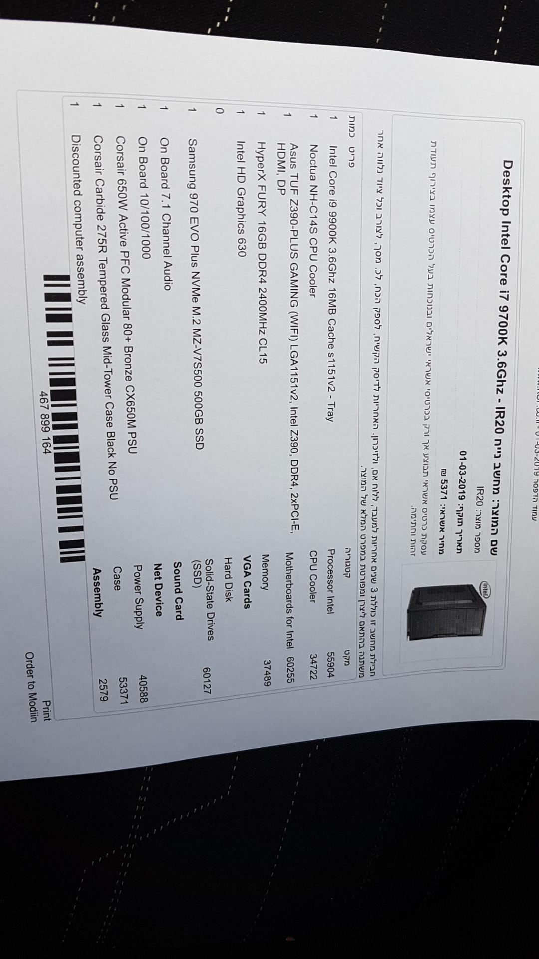

פורסם 2019 במרץ 37 שנים מחבר מוסיף מפרט שקיבלתי ב ksp המחשב עולה 4800 עם מעבד i7 דור 9 ולא 5300 כי שמוצג פה עם ה i9 אשמח להוזיל עוד טיפה מ 4800 אם זה אפשרי תודה !
