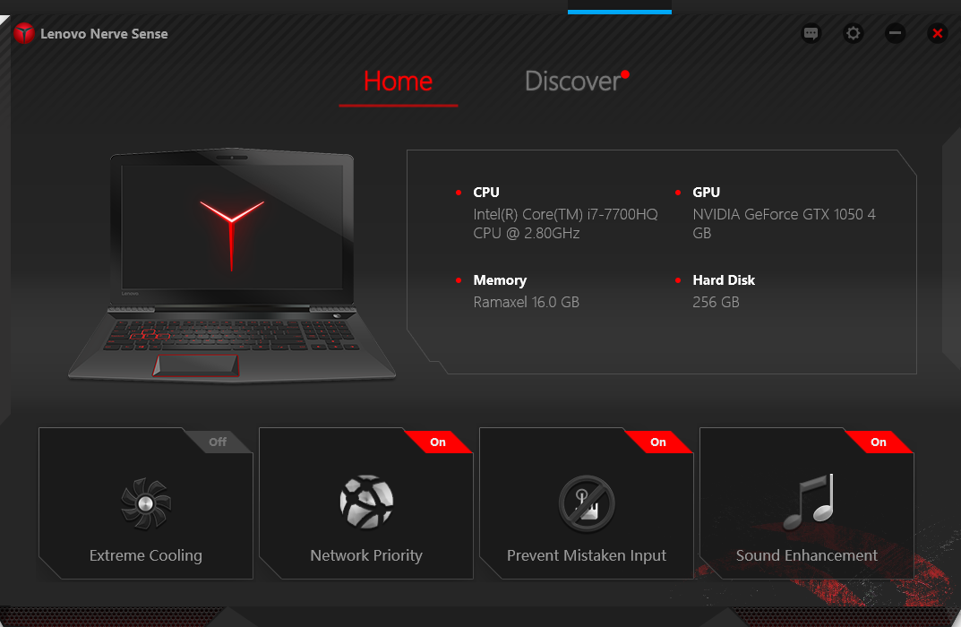

היי חברים, יש ברשותי נייד גיימינג מדגם Lenovo Legion Y-520. הבנתי שהצג שלו הוא 60HZ מחיפוש באינטרנט.

חיבור ה HDMI הוא 1.4 ראיתי שב1080 144HZ כן נתמך.
וברצולציה 1920X1080 16:9 אני מקבל 140-170.
