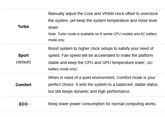

בכל מקרה, המצב טורבו זה לחצן ליד הכפתור ההפעלה, נראה פשוט כאילו זה מיועד להפעלה בשימוש כבד.
השאלה אם כל פעם שהמחשב מתחמם להפעיל וכשהוא מתקרר לכבות וככה כל פעם בשעת משחק?

עם סוללה של 51Wh זה פלא שהוא שורד שעתיים.
מצב "טורבו" מאפשר לך לבצע המהרה ("ידנית") דרך התכנה של MSI. עושה רושם שפרט לכך, אין בזה תועלת.
