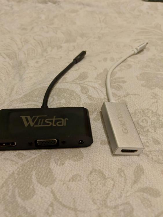

רכשתי מתאמים של TYPE C ל HDMI על-מנת לחבר 2 מסכים במקביל למחשב.
נכון לעכשיו 2 המתאמים לא עובדים.
מתאם אחד מהחשב בכלל לא מזהה, לא קורה כלום שאני מחבר אותו
את המתאם השני המחשב מזהה, אבל נותן עליו שגיאה (מצורפת תמונה)
אני לא יודע האם מדובר על בעיה במתאמים עצמם, או שהחיבור TYPE C של המחשב הזה לא יודע לעביר חיבור למסך חיצוני?
תמונה של המתאמים

עושה רושם שהמחשב שלך באמת לא תומך ב-DP alt mode שמשמש כדי לחבר מסך ליציאת ה-USB-C.
אפשר לקנות מתאם שמאפשר לחבר מסך גם לחיבורי USB רגילים אבל מראש אומר שגם כשזה עובד זה לא מאוד מוצלח.
תודה על המענה.
אני אקנה מתאם USB רגיל ל VGA ואנסה איתו. מקווה שבכל זאת יעבוד.
