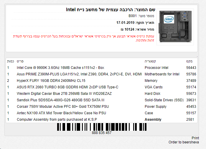

קודם כל תודה רבה לכל העוזרים !!!
אני יודע שאני קצת פחות מקשיב למה שאתם אומרים אבל יש גם את הרצונות של האשה שלא כל כך מבינה אבל אחרי הכל זה בשבילה אז צריך שהיא תצא מרוצה.
היא רואה באינטל את ה"מותג" ומה שיש לכולם... שידרגתי ל I9 והוספנו לתקציב עוד את המע"מ ככה שהתקציב עלה ומנסים להגיע ל - 8K בלי מע"מ.
זה הכיוון של מה שהיא רוצה כרטיס מסך  RTX 2080 ומעבד I9
תעזרו לי להרכיב את הדברים מסביב בבקשה לפי הבנתי מהמפרטים שהמלצתם זה צריך להיות משו בסגנון של התמונה שהוספתי.
בעדיפות אפילו ל 4 TB  דיסק קשיח
האם צריך כרטיס קול?
מארז כמה שיותר קטן יהיה יותר נחמד
תתקנו אותי כי אני בטוח טועה  :)

אכן אין כבר מה להוסיף, אתם מבקשים מיפרט עם עדיפות לVRAY, מקבלים תמונת מצב שבאותו המחיר מעבד A מרנדר את העבודה בחצי מהזמן אבל מכיוון שמעבד B ניחשב מותג בקרב הכיתה שלה אז מעדיפים ללכת עליו ולחכות פי2 זמן בין כל רינדור ורינדור.
תזכיר לה את זה שהיא תכניס רינדור של כמה שעות טובות לעבודה ושהיא יכלה להספיק עד פי2 עבודה באותו הזמן. אחר כך היא בכל זאת תיכעס עליך כי כי לא הבינה מספיק וסמכה עליך ואתה הייתה צריך לימנוע מימנה ליקנות את המחשב הזה :-).
עריכה: מותגים זה אחלה של דבר -תלוי במה, כאן זה עניין של פרנסה, וזמן שווה כסף, כניראה יש אנשים שלא מבינים היום שלפני פחות משנתיים אפילו לא הייתם מצליחים ליקנות מעבד לבד ברמה של 1920X בתקציב שלכם, אבל כיון שהוא עולה גרושים אנשים עדיין מעדיפים ליהיות "נאמנים" לאינטל ולמחירים שלהם- אפילו שמדובר בקטגורייה שהם מפסידים למיתחרה, אם זה היה בתוכנות אחרות אני מבין , אבל לא למטרה של פותח השירשור.
חס ושלום לא רוצה להעליב או ליפגוע, פשוט מנסים לעזור הכי טוב שאפשר ככה שבעתיד שתחשבו לאחור תיהיה שמחים שמנעו מכם לבזבז בצורה פחות יעילה את התקציב שלכם.

מעבדים - AMD Socket - TR4
YD192XA8AEWOF - AMD - AMD Ryzen Threadripper 1920X - Box Without Fan - # of CPU Cores: 12 - # of Threads: 24 - Base Clock: 3.5GHz - Max Boost Clock: 4GHz ...
שלוש שנים אחריות - יבואן רשמי
 כמות:  - 1 - 2052/2011
לוחות אם - AMD Socket TR4
PRIME-X399-A - ASUS - Socket TR4 - AMD Ryzen™ Threadripper™ processor - EATX - AMD Ryzen™ Threadripper™ Processors - 8x DDR4 Up to 128GB 3200MHz - Supports NVIDIA® Quad-GPU SLI - Supports AMD Quad-GPU CrossFireX - 4x PCIe ...
שלוש שנים אחריות
 כמות:  - 1 - 1446/1417
זכרונות - DDR4 - לנייח
HX432C16PB3K4-32 - HyperX - 32GB (4x8GB) 3200MHz DDR4 CL16 DIMM XMP HyperX Predator - HX432C16PB3K4/32...
אחריות לכל החיים
 כמות:  - 1 - 1412/1384
כרטיסי מסך - NVIDIA PCIe
426018336-4269 - Gainward - GeForce RTX2070 8GB GDDR6 - Boost Clock: 1620MHz...
שלוש שנים אחריות
 כמות:  - 1 - 2505/2455
דיסקים קשיחים ו SSD - SSD - M2 NVMe
ASX8200PNP-512GT-C - ADATA - 512GB SSD PCIe Gen3x4 M.2 2280 - 3500/3000MB/s - XPG SX8200 Pro Series - With SLC Caching, DRAM Cache Buffer, and LDPC ECC technologies, E2E Data Protection - NVMe 1.3-Support...
חמש שנים אחריות
 כמות:  - 1 - 477/467
דיסקים קשיחים ו SSD - SATA
HDWE140UZSVA - Toshiba - 4TB - 3.5 inch - 7200 RPM - SATA3 6Gb/s - 128MB Cache - X300 Series...
שנתיים אחריות
 כמות:  - 1 - 559/548
מארזי מחשב - ATX מארז
PH-EC416PSTG_WT - Phanteks - Phanteks Eclipse P400S Mid Tower Silent Case,Tempered Glass, Glacier White...
שלוש שנים אחריות
 כמות:  - 1 - 484/474
ספקי כח - ATX
HCG-750G - Antec - 750W 80Plus Gold Fully Modular...
עשר שנים אחריות
 כמות:  - 1 - 466/457
PH-TC14PE_WT - Phanteks - Phanteks PH-TC14PE  White Twin Tower Thermal Radiator With Dual PWM 140mm Fans - Intel Socket LGA 2011/ 115X/1366/775, AMD FM1/FM2/TR4/AM4/ AM3+/AM3/ AM2+/AM2 (stock back-plate required) ...
שלוש שנים אחריות
 כמות:  - 1 - 392/384
מערכות הפעלה - Windows 10
KW9-00134 - Microsoft - Windows10 Home 64-bit Hebrew - OEM - DVD...
בקניית מחשב חדש בלבד
 כמות:  - 1 - 438/429
שרות במעבדות פלונטר - הרכבת חלקים
SERVICEFORUM - Plonter - עלות הרכבת המחשב היא על חשבון הבית עבור מחשב שלם. אם לא מדובר במחשב שלם, יכול להיות שתהיה תוספת תשלום עבור עבודת הטכנאי, בהתאם להחלטת הגורמים המוסמכים. משלוח עם שליח לכל מקום בארץ. המשלוח חינם בהזמנת ...
 כמות:  - 1 - 1/1
10232.00 / 10027
עד 12 תשלומים ללא ריבית.
קישור להצעת המחיר
https://www.plonter.co.il/priceoffer_shoppingcart.tmpl?PriceOffer=154002
מעבד 12 ליבות 24 נימים לעומת האינטל שהינו 8 ליבות 16 נימים.
32GB זיכרון. בעתיד אפשר להכפיל.
SSD עם תעבורה של NVME, הרבה יותר מהיר.
HDD של 4TB במקום 2TB.
מארז עם דפנות חסינות רעשים.
המפרט כולל מערכת הפעלה וינדוס 10 מה שחסר במפרט שהביאו לך.
ומחדל של מי שהרכיב לך את המפרט, הקירור סטוק של האינטל לא יעשה את העבודה.
לא שהייתי הולך על ה9900k.
לא משווים ביצועים נטו לפי ליבות, סה"כ המעבדים די שקולים עם יתרונות לפה או לפה במחנים שונים.
זה לא שהAMD חזק ב50% באותו יחס של הליבות.
אפילו שבאותו תדר רייזן דור 2 די שקול, זה דור 1 והוא עובד בתדר נמוך יותר (גם דור 2).
נערך על-ידי none77
אין ל-9900K קירור סטוק, במפרט ההוא פשוט חסר קירור למעבד
