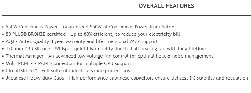

נתחיל בפירוט התכונות - מדובר בספק כח שעונה ל- check boxes הבאים:
1. הספק בריא של 550 וואט, העונה בתחומנו לכ- 99% מסוגי הרכבת המחשבים הנורמטיביים שנוכל לחשוב עליהם.
למעשה יהיה לנו קשה למצוא מחשבי PC משרדיים או ביתיים שיצריכו להרכבתם ספק חזק ממנו.
הספק הזה מסוגל לתת מענה לכל מעבד 4 עד 6 ליבות, אפילו מומהר, בשילוב כרטיס מסך שתיין אנרגטי שצורך אף 300 וואט,
כדוגמתם של כמה כרטיסי מסך בכללם ה- R9 390 המוכר. נקודת ה- 550 וואט מהווה סף שימושי בתחום אשר עונה
לרוב רובן המכריע של מערכות ובכך גדולתה.
2. בעל מסילת 12 וולט בודדה - אלמנט חשוב מבחינה פרקטית-שימושית המאפשר לחלק את הרכבת הצרכנים במחשב מבלי
לערוך שום חישובים ושום התיחסות מה מחברים לאיזו צמת זרם, שכן הספק מסוגל לספק ממילא את מלוא הספקו לכל ההרכבים
שרק נעלה על דעתנו . זוהי תכונה מבוקשת על ידי חובבים מתקדמים בעלי נסיון בהרכבת מחשבים.
לשם השוואה בספקים שלהם ישנה יותר ממסילה בודדה (ספקים זולים יותר) מלאכת החישוב של איזה צרכן יש לחבר לאיזו צמת
חשמל תוך כדי סכימת סך הצרכנים ובירור מול אותה מסילה שלא חורגים מהספקה הפרטני, הינה מטלה שמקשה ומוסיפה עוד
היבט של סרבול (וסיכון באם עושים טעות). זהו אספקט שמסילה בודדה כאמור חוסך מאיתנו ויפה שכך.
3. בעל הספק של 42 אמפר למסילת ה- 12 וולט.
4. קבלים יפנים של chemicon, המקובלים בתעשיה מבחינה עקרונית כבעלי אורך חיים טוב יותר לעומת הקבלים הסיניים.
לא סתם ספק זה מתהדר בתכונה זו אשר רשומה על הברוז'ור שלו כאחד מיתרונותיו היחסיים בתחרות אל מול ספקים אחרים
במחיר מקביל לו.
5. מאוורר בעל מיסב מסוג double ball bearing שמקנה לו בהתאם עמידות גבוהה ואורך חיים רב.
בתעשיה הזו של מיסבים, מיסבים כדוריים נחשבים ל- Heavy duty. לרוב ספקים זולים מתהדרים במאווררים בעלי מיסב
sleeve (שרוול) שאורך חייו קצר יותר.
הדגם של המאוורר בספק זה (למי שמתעניין) הוא Yate Loon D12BH-12 כאמור בטבלה הבאה של סדרת מאווררים אלו:
http://www.yateloon.com/en/product-38837/DC-FAN-SERIES-120x120x25.html
והנה תמונתו: https://www.pgrepublic.com/wp-content/uploads/2018/04/DSCF4551.jpg
6. כל הכבילה בעלת סליבה נוחה לעבודה ונעימה לעין, המקלה על סדר וארגון בתוך המחשב שמרכיבים. היא גם מייצרת מצג מכובד ויוקרתי יותר.
7. ספק מודולארי - קרי שניתן לחבר רק את הכבלים שצריכים - עוד אלמנט שמקל על הארגון הנקיון והסדר שבתוך המחשב.
8. עמידה בתקן  plus 80 bronze שמשמעותה היא נצילות אנרגטית טובה, החוסכת לנו לאורך שנות תפעולו של המחשב חלק מעלות החשמל
שהולכת לאבוד בספקים פחות נצילים (שאינם עומדים בתקן).

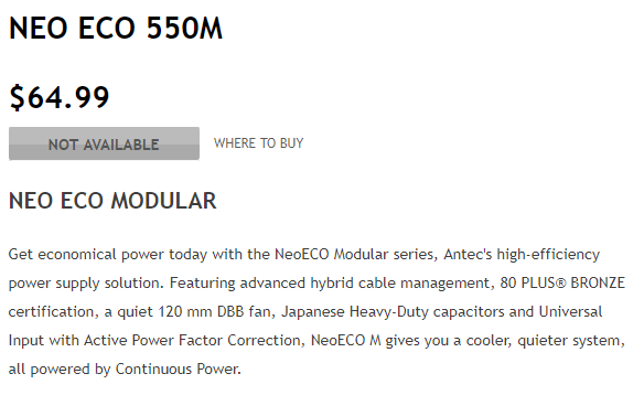

ספק זה הוא מקליבר MSRP של 65$ - כלומר ספק מקטגוריית mid level קלאסי.
אמליץ להכנס ללינק על מנת לקרוא את מלוא תכונותיו ומפרטיו של המוצר אשר עיקרם פורט מעלה:
http://store.antec.com/neoecoseries/neo-eco-550m.html

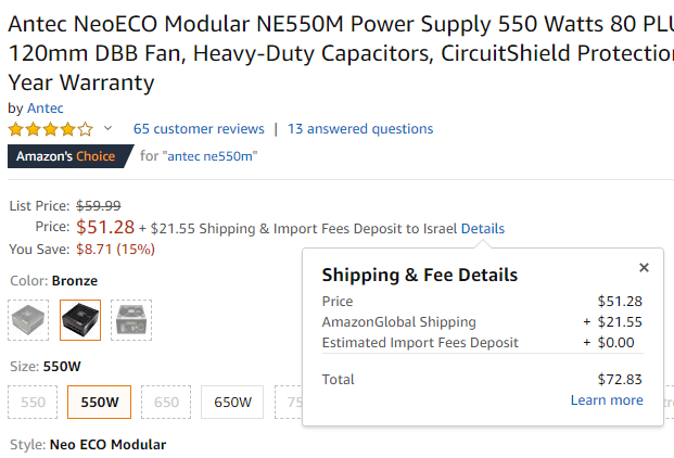

באמזון הספק האמור נמכר ב- 51$ מצד אחד, שזו הנחה מכובדת ממחיר MSRP, אלא שבשל משקלו הרב (מעל 1.5 ק"ג) המשלוח
לישראל מוסיף עוד 21.5$,  מה שמביא את האפשרות לרכוש מאמזון לסך כולל של כ- 72.83$ - או בהמרה לשקלים סביבות 273 ש"ח:
https://www.amazon.com/Antec-NE550M-Heavy-Duty-Capacitors-CircuitShield/dp/B071DS7659/ref=sr_1_1?ie=UTF8&qid=1547586771&sr=8-1&keywords=antec+ne550m
בירור מהיר בארץ מעלה כי מחירו של הספק ב- tms (אחת החנויות הכי זולות) עומד על סך של כ- 257 ש"ח.
מחיר שביחס לאפשרות היבוא מאמזון מציעה אופציה ראויה. לא תמיד נוצר מצב שבישראל המוצרים זולים מבארה"ב, אך זהו אחד מהם.
בואו נזכור שהמחיר בארץ גם כולל מע"מ - מה שמקשה להתחרות אל מול מחיר אמזון, אזי שעל אחת כמה וכמה.

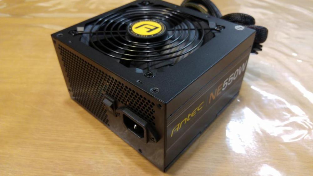

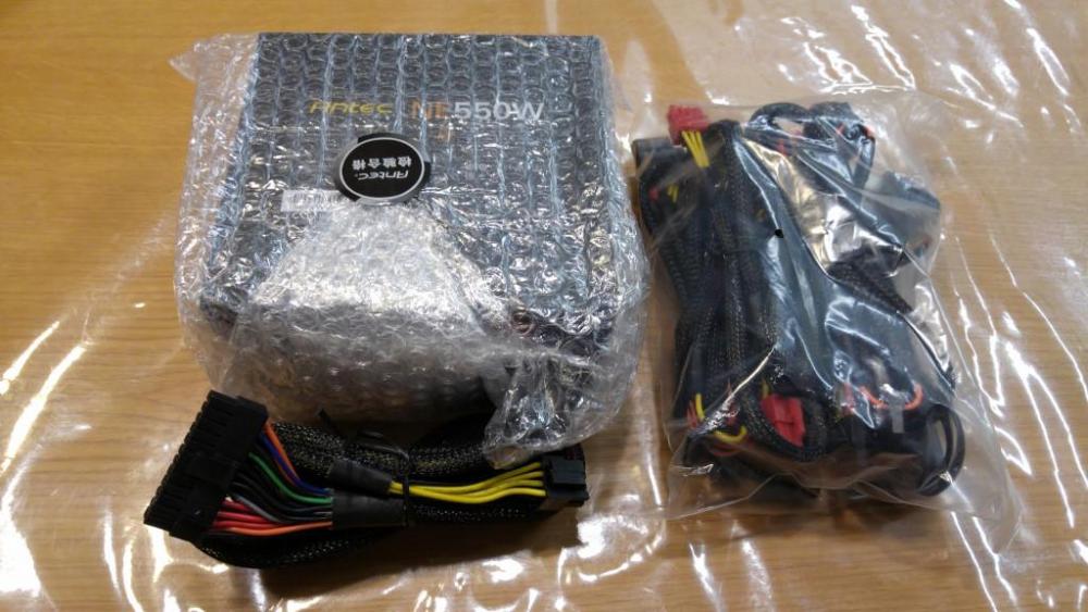

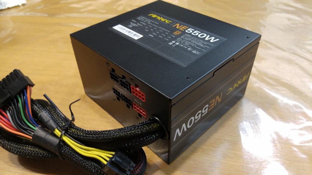

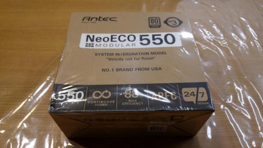

הספק מגיע בקופסת קרטון bulk חומה (ולא סתם בשקית ניילון עלובה) שזה כבר מכובד, על גבול ה- retail מבחינה זו (לפחות תחושתית)
ולהלן התמונות הכוללות את פתיחת האריזה וצילום המוצר עצמו איך שקיבלתיהו as is - מהם ניתן להתרשם בהחלט ממה שמקבלים בכזה סכום
כסף צנוע וזוטר לכל הדעות, ומכאן להפנים את גודל התמורה למחיר, שעלתה לרמה חדשה בתחום זה (מבחינתי ולמיטב נסיוני הצנועים):
בסכומו של יום:
מוצר איכותי, המשווק במחיר סופר תקציבי (בשל יתרון יחסי של ערוץ bulk), העונה לכ- 99% מסוגי הדרישות ממחשבים ביתיים.
במחירו העומד על רק 186 ש"ח וככל שידוע לי - אין לו תחרות מקבילה במחיר זה (בעת כתיבת שורות אלו),
ועל כן הוא בחירתי המועדפת והמלצתי החמה (המעודכנת) לחברים.

אבל מדובר בספק gold שלאורך זמן אמור להיות חסכוני יותר. למחשב שדולק 24/7 עדיף לדעתך את הגולד?
כמו שאמרו.
ההבדל בצריכת חשמל כ4-5%, בהנחה והמחשב יעבוד 24/7 בלי מצב שינה נניח צריכה ממצועת של 70W, תשלום שנתי כ365 ש"ח, ז"א חסכון שנתי של 15-20 ש"ח, בשביל יותר דיוק צריך יותר נתונים.
הספק שבחרת עדיף מבחינת ביצועים, מבוסס על פלטפורת focus gold של seasonic.
יש לו גם יותר הגנות ואחריות (יצרן של 7 לעומת 3 שנים), בעקרון החברה מאמינה בו יותר אבל לא בהכרח, זה קשור גם למחיר ופרסום, בקיצור זה לא בהכרח שהוא ישרוד יותר.
כנראה יש לו מאוורר מיסב שרוול (ליקר), שצפוי להחזיק פחות משאר המיסבים (גם מהמיסב כדורי של הזול), בעיקר במצב אופקי כמו בספק.
**יש ביקורות שרשום rifle bearing, אבל לפי antec rep ז"ל הוא מיסב שרוולי.
בדר"כ שהיצרן לא רושם את סוג המיסב זה מיסב שרוול, אפילו אם הוא רושם long lasting fan וכו'.
