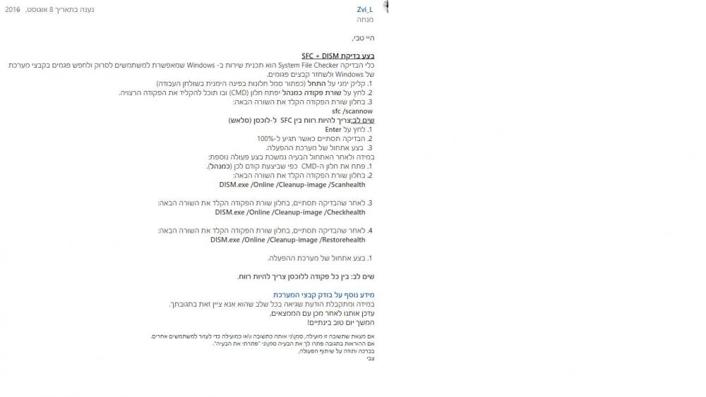

לאחר כיבוי עובר משהו כמו 15 דקות והמחשב נידלק. לוח של גיגבייט וינדוס 10 בצעתי כל מה שכתוב בתמונה זה לא עזר מה עושים ממש מתסכל
