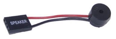

כלי האיבחון הראשוני הוא רמקול/ציצן על לוח האם ש"משדר" בעיות בביפים.
יש לך כזה על לוח האם ?

איוון - לשאלתך.  :)
איבן - כן יש רמקול תקין ומצפצף כשהסטיקים בחוץ.
