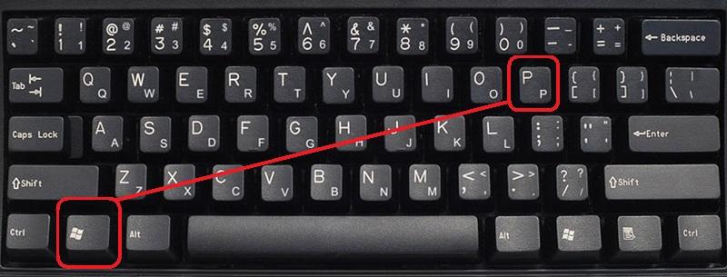

תלחץ במקלדת על מקש ההתחל ביחד עם P ובחלון שנפתח תבחר את התצוגה הרצוייה, שכפול\הרחבה\העברת ערוץ.
כפי שבתמונה
