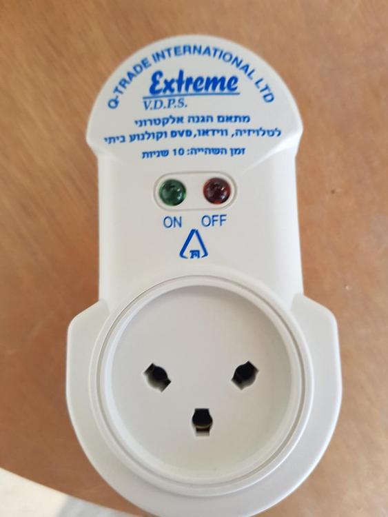

עדכון עבור מי שיחפש בעתיד.
דגם V.D.P.S נקנה בברימאג סנטר, הבנאי 12 חולון.
לא היה ניתן להשיגם בטלפון. בסניף ת"א לא מחזיקים, אין אף אחד מהדגמים.

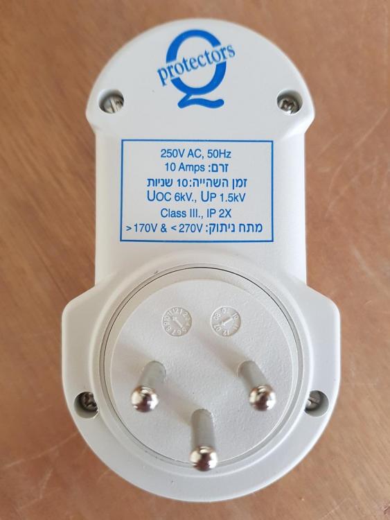

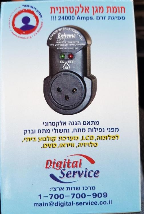

היה אצלם גם את דגמי E.S.P + V.D.P (כל אחד ב-2 הגרסאות: ישירות לשקע או עם כבל קצר) עם מנגנון השהיה של 4 דקות במקום 10 שניות ב V.D.P.S. אחד מהם גם הרבה פחות טוב כי חסר לו מנגנון הגנה מסוים, אני חושב ESP. (אפשר לחפש את מה בינארי הסביר)
הביאו לי בתחילה את ESP ולא היו בטוחים שיש את ה V.D.P.S במלאי עד שלאחר מאמץ מצאו. גם בארון התצוגה הקטן שנמצא שם בכניסה דגם זה חסר ויש רק את 2 הדגמים האחרים, כ"א ב 2 הגרסאות.
כיום כל 3 הדגמים מגיעים עם אריזה כחולה זהה, וצריך לשים לב טוב לדגם שמופיע על תצלום המוצר, על המוצר עצמו, ובתחתית הקופסה. שימו לב שצבע המוצר עצמו שונה ממה שמופיע על האריזה.
המחיר אצלם של כל הדגמים: יחיד 240 ש"ח. זוג 450 ש"ח.
מצורפים תמונות מכל הכיוונים
