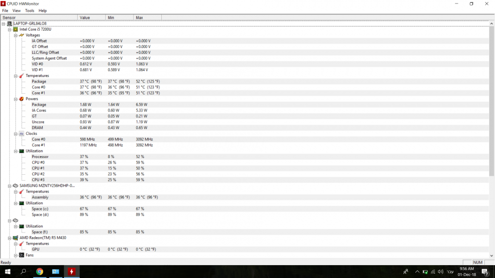

בבדיקה עם התוכנה  הטמפ' נעות סביב 40 מע"צ. יש לציין שהשימוש העיקרי שלי הוא גלישה באינטרנט, אני לא משתמש בתוכנות כבדות או משחקים.
 מצ"ב צילום מסך:

נראה סביר. השאר אותה פועלת לכל היום ובסופו בדוק מה היתה הטמפ המקסימלית במשך היום.
כרגע היא היתה 52 מעלות.
