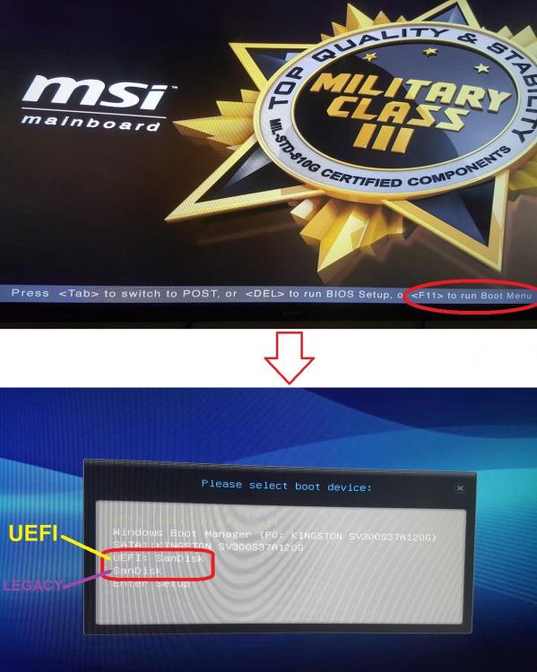

הדיסק הנבחר כולל טבלת מחיצות מסוג mbr. במערכות EFI ניתן להתקין ווינדוס בדיסקים מסוג GPT בלבד
אם אתה רוצה להתקין התקנה נקייה אתה צריך למחוק את כל המחיצות שיש ב-SSD עד שהכל יהיה שטח שלא הוקצה. אחר כך תיצור מחיצה חדשה לצורך ההתקנה והיא תיווצר עם טבלת מחיצות GPT ותוכל להמשיך בהתקנה
בעליית המחשב כשאתה לוחץ על מקש ה-BOOT לרוב F8 או TAB
יש רשימת התקנים, יש את התקן ה USB שלך פעמיים, תבחר בזה שהוא לא UEFI
התקנת הווינדוס אמורה להיטען אך הפעם מאמין שלא תהיה בעיה לפרמט

ממש לא טעות בדיון, בלוחות אם החדשים לרוב יש UEFI
כשעושים בוט אוטומטי מבלי לבחור אחד נבחר עבורך אוטומטית UEFI ושם אפשר להתקין רק על מחיצות GPT
כשבוחרים ידנית את הבוט יש אפשרות לבחור ללא UEFI בשיטת LEGACY וכתוצאה מכך אפשר לפרמט MBR
