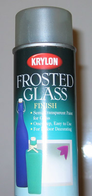

לגבי הספריי - לי בארץ יצא לראות רק את הספריי של קריילון כמו זה שבתמונה (ניתן להקליק ע"מ לקבל גרסא גדולה יותר שלה...)
מנסיוני ניתן להשיג אותם במגוון יחסית רחב של חנויות יצירה, שם הייתי מתחיל בחיפוש אגב - הם מיועדים כעקרון לעקרות בית חובבות יצירת כלים ונותנים אפקט של זכוכית שעברה ליטוש גס - אפקט מעולה לחריטות והופך כל חריטה לקלה למתחילים - פשוט מדפיסים את מה שמעוניינים שיחרט בשחור וחותכים את כל הלבן. מדביקים על החלון עם המון מסקינג טייפ (שלא יכנס ספריי ממתחת - החומר הזה חזק בטירוף) ומרססים - נותנים להיתפס טוב כ12 עד 24 שעות ואח"כ נראה אתכם מורידים את זה - חריטה באיכות מעולה ובקלות יחסית גדולה...
